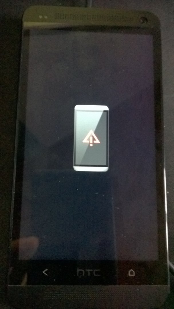

HM das war wohl leider das falsche Recovery :(
Muss ich den Bootloader wieder locken damit die Stock Recovery geht?

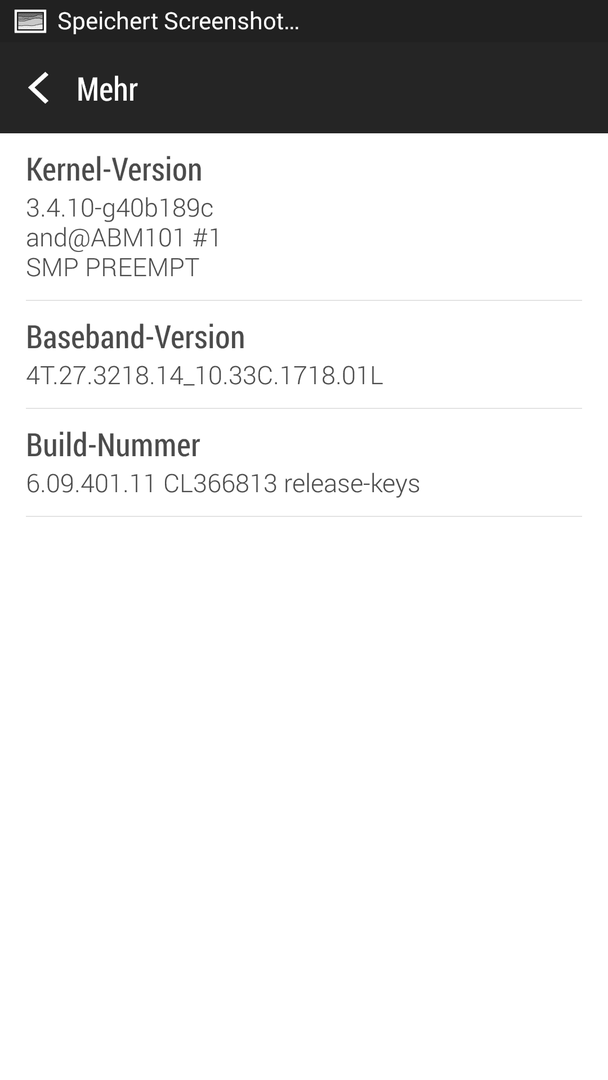

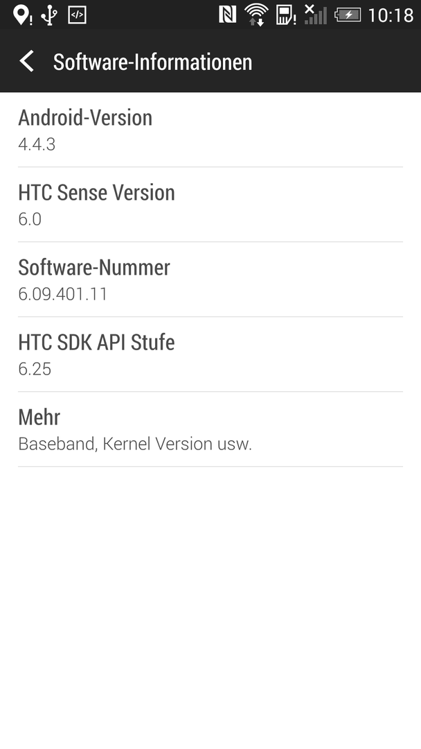

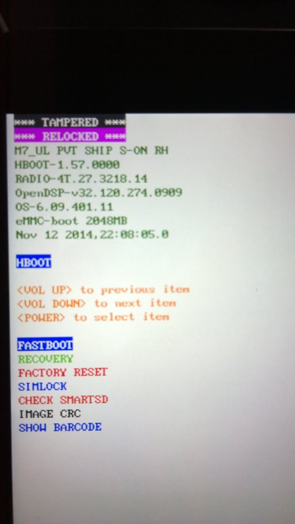

So, ich bin jetzt zwar auf 6.09.401.11, aber beim Recovery kommt obiger Fehler. Noch jemand eine Idee?
Bootloader ist relocked...
Ich habe auch die Recovery von 6.09.401.11 versucht zu flashen... Nit dem selben Ergebniss wie oben...

Wann kommt dieser Screen mit dem Dreieck ?
Wenn du ins Recovery bootest?
Wenn ja dann sage ich herzlichen Glückwunsch, du bist soweit auf Stock wie es mit S-On geht.(bis auf das tampered aber das ist eh nur Kosmetik wenn der Bootloader auf relocked steht)
Ich nehme an auf 6.09.401.11 bist du über OTA gekommen?
Also dieses Ausrufezeichen ist das Stockrecovery! Alles gut!
Ja genau, das Stock Recovery ist praktisch nicht nutzbar. Alles geht, bis auf Stock Recovery.
Ich dachte mit dem Stock Recovery hat man trotzdem noch ein "Recovery Menü"?
Richtig, auf 6.09.401.11 bin ich per OTA gekommen.
Wenn du im Stockrecovery Powertaste + Volume Up oder Down(weiß ich grad nicht mehr) gemeinsam kurz drückst, kommt ein kleines Menü. Aber das war's auch ;)
Ja bei custom recoverY ist es ja Power und down. Ist es bei stock etwa anders? Den jetzt kommt bei Power und down dieses Bild...
Edit: Bei Power und up passiert gar nichts. Bei Power und down komm ich in den bootloader. Wenn ich dann recovery aus wähle, kommt oben besagtes Fehler Bild. Bekommen wir das noch gefixt?
Noch mal Edit
Jetzt habe ich dein Beitrag richtig gelesen und verstanden. Alles gut, alles funktioniert
Ich Danke vielmals für die Hilfe!
Einfach nur damit das noch klar ist:
Dieses Ausrufezeichen ist kein Fehlerbild sondern so sieht das Stockrecovery einfach aus;)
Also es gibt nichts zu fixen:)
