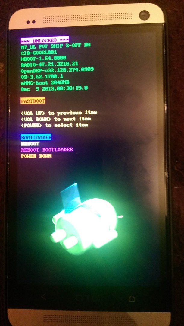

Moin ich hab die Google edition auf meinem M7 bin damit aber nicht zufrieden
Also ich möchte wiedera uf Stock zurück
Bzw Brandingfreie FW (Original war es wohl Vodafone)
kann mir jemand erklären wie ich da am besten vorgehe
Hänge mal nen bild vom Bootloader an
Danke schonmal
Du könntest eine custom rom flashen. Was hast du den für ein recovery?
Ja custom möchte ich nicht unbeding also garantie usw ist mir egal
Also ich könnte doch auch ne RUU drauf ziehen oder ?
Recovery wohl keines da er sagt "kein Befehl" wenn ich drauf klicke ...
Wie gesagt ich würde am liebsten ne brandingfreie Stock nehmen ::
einschicken möchte ich es eh nicht
Von der GPE auf Sense zurück bringt manchmal Probleme mit sich, hatten wir schon einige Threads deswegen. Hier ist eine Anleitung, wie es klappen soll: HTC One (M7 UL) - Android 4.4.2 KitKat - Google Play Edition (RUU / Custom Roms) — Android Forum - AndroidPIT
Bei uns find ich grad nichts. Wichtig ist jedenfalls, die CID rechtzeitig (vor dem Flashen einer anderen RUU/ eines Backups oder GURU-Roms) auf HTC__102(zwei Unterstriche) oder VODAP102 zu ändern, weil sonst hinterher manchmal gar nichts mehr geht.
Hier ein Thread zu einem der auftauchenden Probleme: https://www.android-hilfe.de/forum/...laesst-sich-nicht-mehr-entsperren.563425.html
Ggfs. hier nochmal nachfragen, bevor du etwas unternimmst: https://www.android-hilfe.de/forum/...google-edition-verwandeln-mit-ota.457330.html
