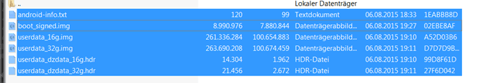

was hast denn da jetzt geflasht die andere Ruu oder die Frimware ?
wenn du die Firmware geflasht hast hoffe ich doch sehr das du auch den richtigen namen eingegeben hast so wie die zip Datei der Frimware heist
denn htc_fastboot flash zip ruu.zip ist nur für die Ruu
und htc_fastboot flash zip M8_UL_Firmware_4.20.206.1.zip ist für die Firmware
Okay ich habe die Datei heruntergeladen und dann immer umbenannt in ruu.zip,
ist das falsch ?
