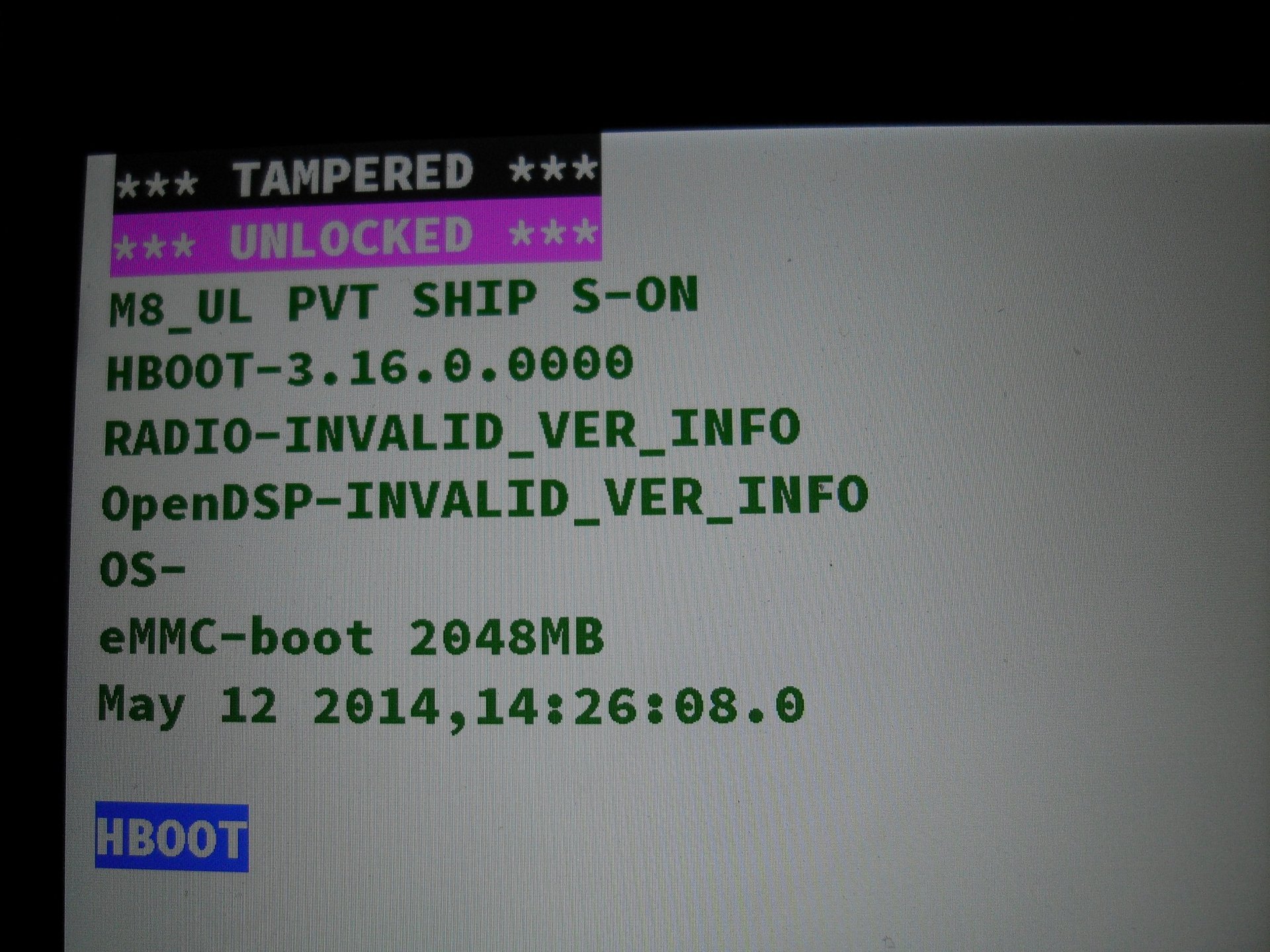

Boote mal in den bootloader und teile uns deine Daten mit (radio version, hboot, usw).
Gott sei dank komme ich noch in den Bootloader... dachte schon jetzt ist es aus, und mein M8 wurde zu einem Briefbeschwerer (oder alternativ ein Hammer). Aber was nicht ist, kann ja noch werden :D
Anbei ein Bild vom Bootloader
Ok, die Firmware wurde nicht geflasht. War dein Gerät Relocked als du es versucht hast?

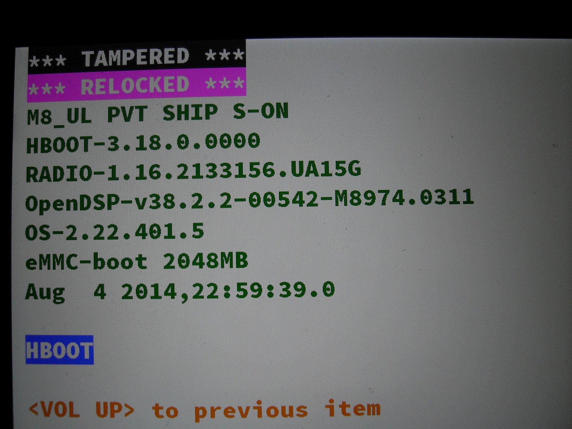

Okay, die Firmware.zip wurde aufgespielt, hochfahren tut er nach einem Neustart dennoch nicht (die Startmelodie kommt, bricht aber am Ende ab, und der Bildschirm bleibt an der Stelle stehen).
Beim Versuch über den bootloader recovery zu starten, endet mit einem roten Ausrufezeichen.
TWRP möchte ich eigentlich nicht mehr flashen, denn damit haben ja die Probleme angefangen :) Gibt es eine Möglichkeit nun das OS neu zu installieren, denn daran scheint es wohl zu liegen. Irgendwie mochte er das angebotene Systemupdate nicht.
So sieht es im moment aus
Ist klar, du hast jetzt das HTC recovery drauf. Flashe TWRP, oben verlinkt. Ohne TWRP (oder anderem custom recovery), kein Android.
Du hast jetzt mehrere Möglichkeiten, dein OS wieder herzustellen (ich gehe davon aus, das du beim stock rom bleiben willst):
- ein 2.22.401.5 Backup laden, auf die SD Karte in den richtigen Ordner kopieren und übers recovery wiederherstellen
- ein stock rom flashen, aktuell ist aber bisher nur die 2.22.401.4 erhältlich. Damit (und dem stock recovery) kannst du aber normalerweise per OTA auf die .5 updaten
- oder du flashst die .4 und wartest bis die .5 erhältlich ist und flashst die einfach drüber
