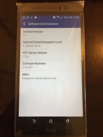

Hallihallo,
ich habe hier ein HTC One M9_Prime Camera Edition und versuche nun schon seit gestern ein twrp recovery zu installieren und es danach zu rooten. Leider klappt es aus unbekannten Gründen nicht.
Der Bootloader wurde gestern von mir entsperrt, S-ON besteht aber noch.
Ich habe mich an diese Anleitung gehalten: [Anleitung] Bootloader entsperren, Recovery, Root, S-Off, Debranding/SuperCID

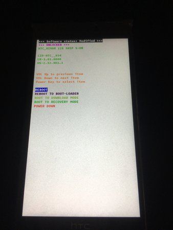

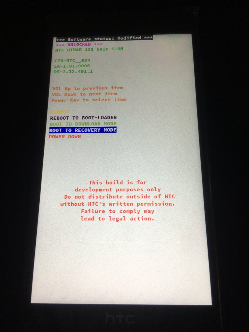

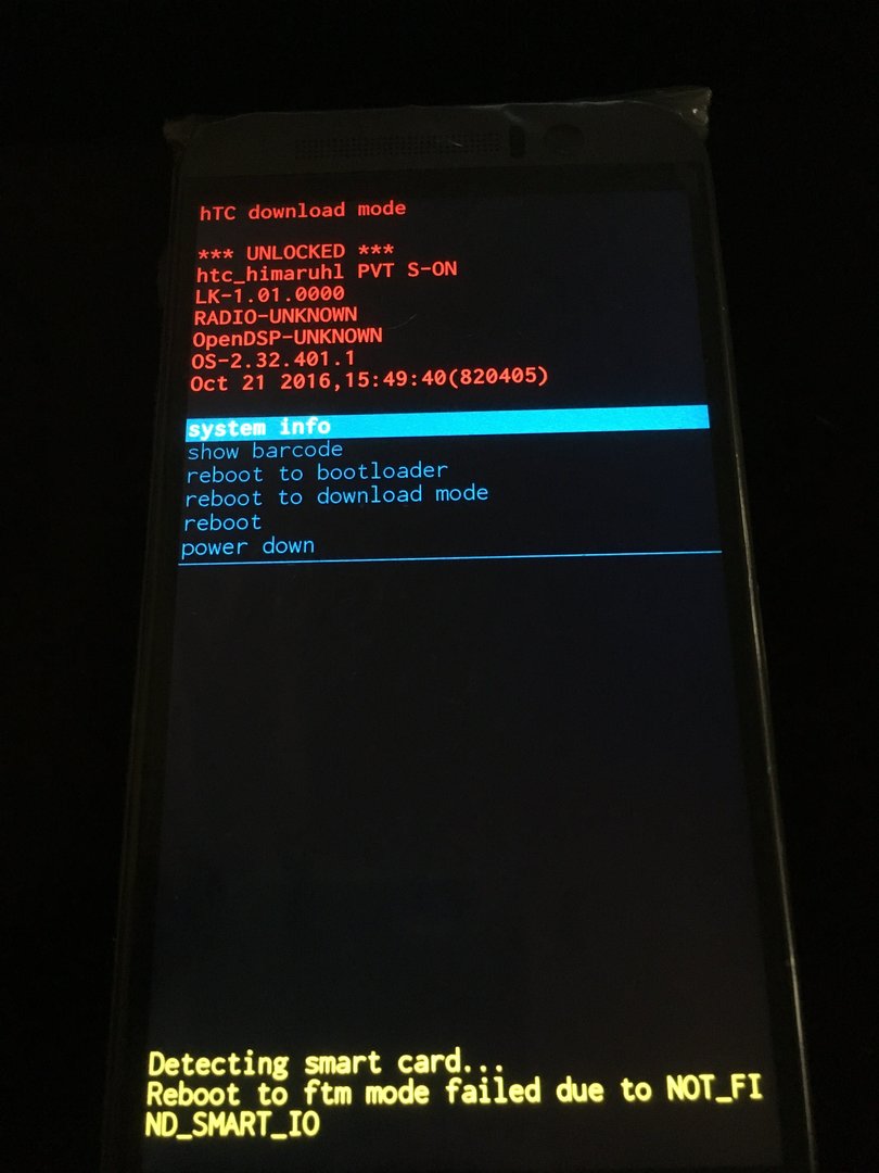

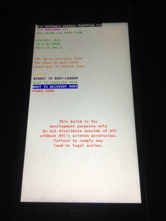

Anscheinend installiert er das recovery, ich kann aber nicht ins recovery booten, sehe dann nur diese Info: IMG_0375.JPG
Mehr Bilder sind hier:
Ich kann es mir nicht erklären, wieso es an diesem Punkt hängt. Hilfe wäre schön :)

Richtiges Recovery genommen? Es muss Für die "Prime Camera Edition" sein, das für normale M9 geht da nicht.
Reaktionen: Fox85
Laut einem Thread bei den xda-devs gibt es wohl zwei inoffizielle TWRP-Versionen für dein Gerät:
3.0.0-1 und 3.0.2-0
Aber alles auf eigene Gefahr!
Reaktionen: Fox85
