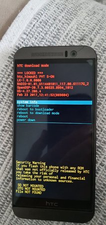

halllo sorry fuer mein Deutsch...Ich hoffe hier ist noch jemand der mir haelfen kann. Das handy ist quasi tot (startup loop), und ich versuche es irgendwie zu erwecken
RUU_4.27.206.4
Ich habe dass hier runtergeldan und der Anleitung von Kain23 geffolgt, die ersten male begann der proces und handy ging wieder aus/loop...noch par mal versucht und der process hat dann begonnen und lief fuer 3-4 minuten, doch dan endete er, und ich konnt nur kurz etwas lesen wie..."hboot...erforderlich...entfernen...bla...bla..." und handy ging aus, wenn ich es erneut versuch klappt es nicht, manchmal wird der display blau...vielleicht muss ich vor der RUU_4.27.206.4 etwas anderes tun?

Habe die RUU 4.27.206.4 versucht...es lief 3-4 minuten und dann gings handy aus....sah kurz ne Nahricht irgenwass...."hboot, bla bla..."

@kain23 klappt nicht....ich glaube ich brauche zu erst die HBOOT

hast du es mit der ersten RUU auch nach der Fehlermeldung mit dem Hboot gleich nochmal geflasht?
schau mal hier in Post7 schreibt @schinge es nämlich auch das er es gleich nochmal flashen soll.
und probier es mal mehrmal hintereinander ob es dann klappt
BLOD auf HTC One M9 (S-ON, Locked)
und nen Hboot flashen das geht nur wenn dein Handy S-off hat
und schau auch mal hier vorbei da hatte einer das gleiche Problem wie du du mit dein O2 Handy und es hat am Ende dann aucvh bei ihm geklappt, .... warum das Problem dann mit seiner SIM war , ...keine Ahnung, es hat jedenfalls nichts mit dem flashen zu tun denk ich mal
und bevor du das mit dem Handy entsperren und TRWP flashen und Backup einspilen machen willst, lies dir alles genaustens durch !!!
