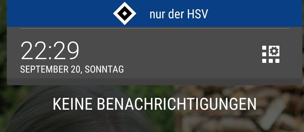

Sagt mal wie kann mit der aktuellen Viper oben rechts das Kachel-Symbol ausblenden? In den vorherigen Versionen ging das, aber ich finde die Einstellung nicht mehr wieder.
Htc hat da einiges geändert, mit Android 5.1.
Dieses Symbol gab es vorher bspw. nicht und man kann es aktuell nicht ausblenden.
Reaktionen: zwantE
