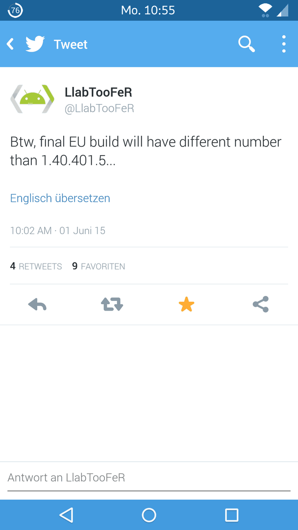

Zum Glück habe ich jetzt S-Off und SuperCID :).
so, läuft jetzt und läuft verdammt gut :) warum es geklappt hat weiß ich nicht...beim dritten mal in den bootloader wurde es dann erkannt

Hat schon jemand ne unsignierte 1.40.401.8 firmware?
Ich lad sie hoch. Ist allerdings genau wie die 1.40.401.5er firmware unsigniert.
Also nur mit S-Off flashbar.
Gruß ferchi
Ja S-Off hab ich jetzt Gott sei dank...Danke fürs hochladen.
kennt jemand die unterschiedliche zwischen der .5er und .8er?
