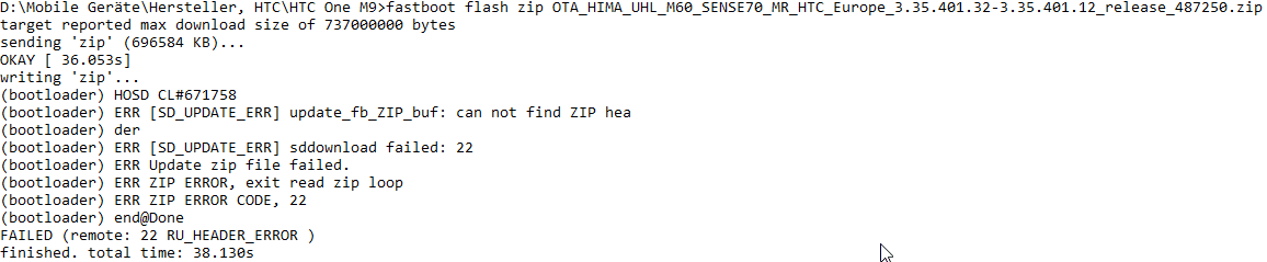

Hat einer einen heißen Tipp für mich, wie ich ein OTA auf ein gerootetes M9 flashe ? S-OFF ist vorhanden.
Hat nicht funktioniert, bekam immer ne Fehlermeldung zurück, das was mit dem ZIP-Header nicht OK sei. Hab nun mal das komplette Image 3.35.401.12 via Speicherkarte nochmal flashen lassen (das OTA hat er nicht erkannt) und lass ihn dann nochmal das Update selbst laden und installieren.
Hatte das OTA von MEGA von @kain23 geladen.
PS: Meine Güte dauuuuert das bei dem Telefon... Mein Nexus flashe ich in der Zeit 5x.
