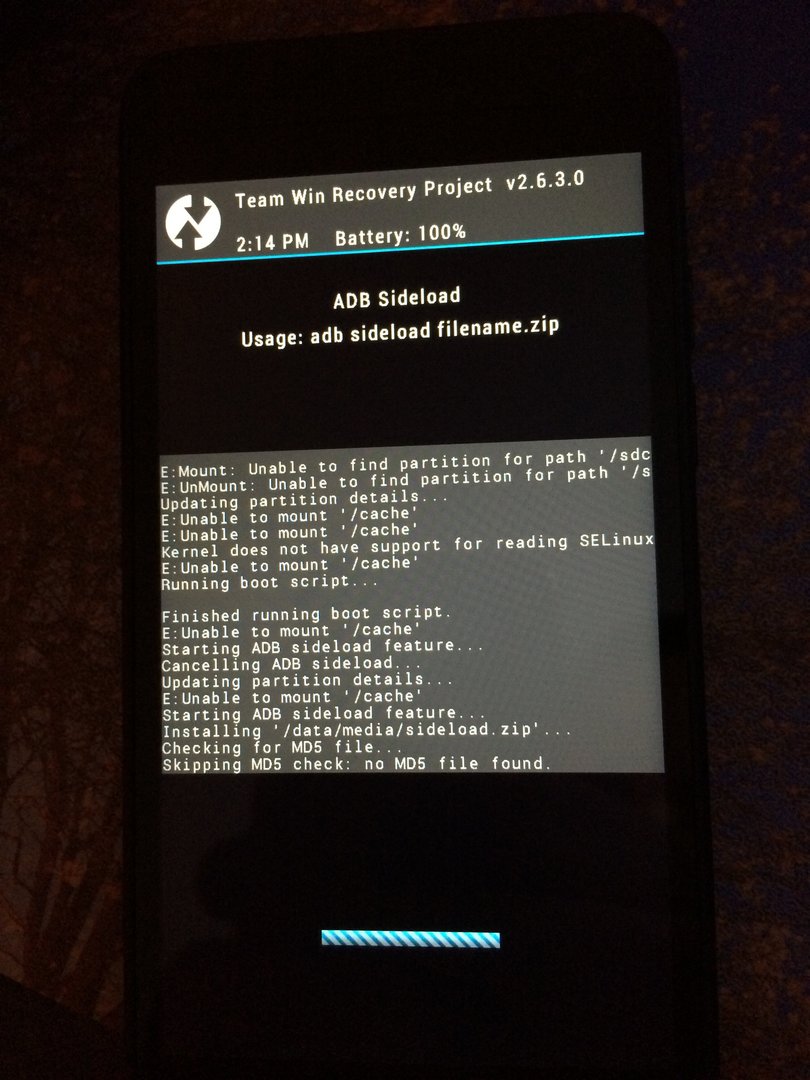

Habe es jetzt geschafft ein TWRP lauffähig zu machen!
Habe einfach das von dem Thread bei XDA Dev genommen und Sideload funzt!
Nun hängt er aber beim Flashen!! Auch ein erneutes Flashen über die normale Installation Funktion klappt nicht :sleep:!
Habe die Pure Stock ROM no Superuser etc... von XDA [4.4.2][Sense 5.5][3.10.401.4][Stock] genommen!
Hier der Screen
Das steht bei mir eigentlich auch immer wenn ich flashe, aber nach einigen Minuten kommt dann die Meldung, erfolgreich
Ja ich habe auch 5 Min gewartet aber es hat sich nichts getan!!
Werde es noch mal versuchen und diesmal warte ich einfach mal 10 min oder so!
