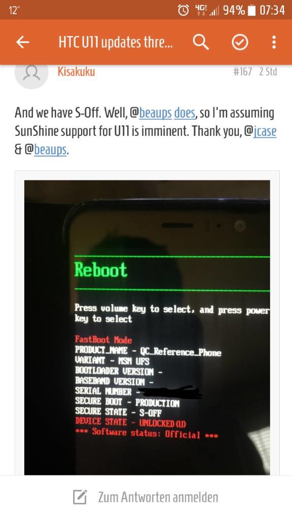

Super, dann werde ich wohl noch etwas warten
Na gut das ich noch gewartet habe.
[emoji6]

Das selbe habe ich doch oben schon gepostet, warum also doppelt?!
Nur weil sie einen Weg für S-OFF gefunden haben, bedeutet dies noch lange nicht, dass man den HTCdev unlock nicht benötigt.
Denn sunshine benötigt root Zugriff und aktuell gibt es keinen temp root, für Android 7.x.x.
Somit müsste der Bootloader weiterhin erst entsperrt und das Gerät gerootet werden.
Also bringt das ganze doch nichts.
