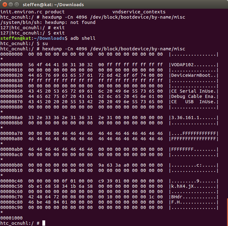

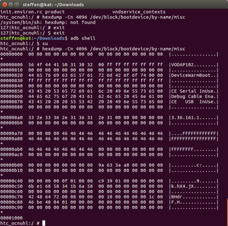

- auslesen der Partition MISC (ca. 1MB)
Befehl: adb shell
su
dd if=/dev/block/bootdevice/by-name/misc of=/sdcard/misc.img
- sichern
Befehl: cp /sdcard/misc.img /sdcard/misc_original.img
exit
exit
- übertragen auf PC
Befehl: adb pull /sdcard/misc.img

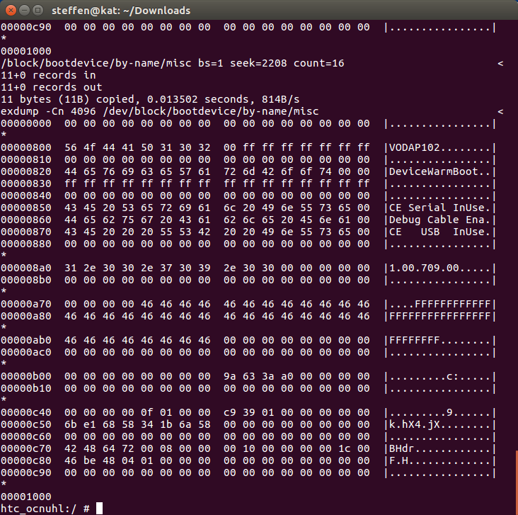

- jetzt mit Hexeditor das Image laden (misc.img) nun die Versionsnummer ändern (zb 1.00.709.00), die steht bei Offset 2208 und ist 16 Bytes groß
- image speichern

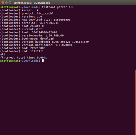

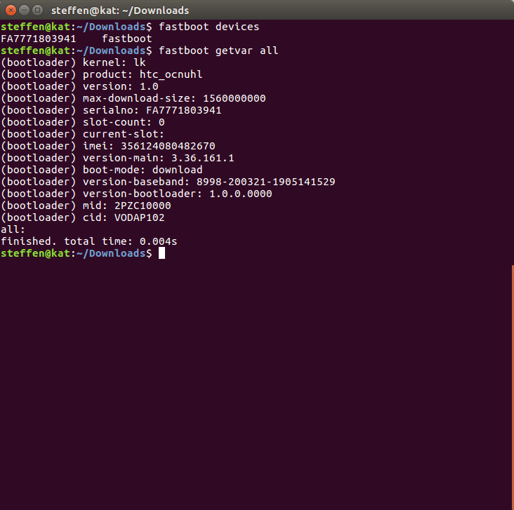

- nun sind CID und Main Ver. geändert, das kann man testen, im Downloadmodus
Befehl: fastboot getvar all

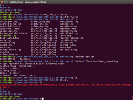

Nun RUU downloaden zb bei Hardreset.info , muß man schauen welche man nimmt , ich war auf pie und habe die Orang_eu_80 gezogen für uhl, nicht whl. Da ich auf Pie war muß ich jetzt mit dem RUU decrypttool die Firmware aus der RUU extrahieren. Die RUU besteht aus mehreren (ca.26) zip und einer info.bin, man kann die RUU nicht einfach mit RAR oder UNZIP bearbeiten.
Befehl: ./RUU_decrypt_tool -f RUU.zip ( damit ist downgeladene RUU gemeint, die hat einen ganz langen Namen)
jetzt rassselt es eine Weile und es entsteht ein Unterordner mit einigen .img Datein.(Firmware). Wir brauchen die hosd_signed.img
jetzt in den Bootloadermodus und die Firmware flashen
Befehl: fastboot flash hosd hosd_signed.img
- image speichern
