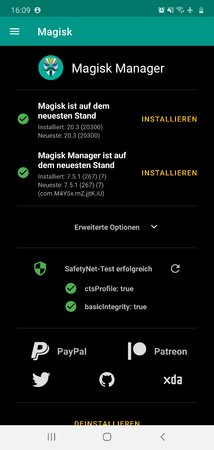

Ist im Manager beim SafetyNet-Status "ctsProfile: true"?
@BOotnoOB ja ist drauf, siehe Bild
