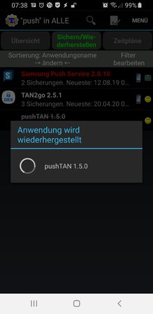

Hallo zusammen, da ja offensichtlich die Version 1.5.1 zur Zeit nicht in Kombination mit Magisk nutzbar ist (ich habe mehrere Kombinationen ausgetestet: uninstall, clear cache, install, reboot, magisk öffnen und hide aktivieren, reboot, start der app... und alles was dazwischen liegt, aber es ging nicht), wollte ich meine gesicherte Version zurückspielen.
Ich konnte die 1.5.0er auch einmal TB zurückspielen, aber nachdem ich dann nochmal 1.5.1 testen wollte, finde ich gerade keine Möglichkeit die alte Version wiederherzustellen. TB bleibt immer beim Wiederherstellungsversuch hängen (ein Neustart ist notwendig), die APK aus dem TB Backup manuell installieren geht auch nicht. Ich möchte so eine sicherheitsrelevante App nicht aus einem Drittstore herunterladen. Hat jemand einen Tipp was ich tun kann, damit die Wiederherstellung klappt?
Vielen Dank!

Leider habe ich wohl ein anderes Problem: Die App lässt sich nicht installieren, genauso wenig wie ich aus Titanium Backup wiederherstellen kann. Da ist irgendwo irgendwas wohl kaputt gegangen. Die aktuellste Version lässt sich problemlos installieren (und ist auch nach dem uninstall ohne Download sofort wieder installiert. Scheint irgendwo im Cache zu sitzen... ich kanns mir nicht erklären.), aber nicht starten. Mist. So langsam haben sich einige Überweisungen angesammelt! :-D
@wieselmuff Was genau funktioniert denn nicht?
TB bleibt eigentlich immer nur dann hängen, wenn auch die .apk mit wiederhergestellt wird. Also .apk manuell installieren und mit TB nur die Daten wiederherstellen.
