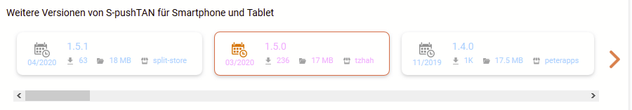

Das komische ist, dass hier unterschiedliche Versionen der 1.5.0 verlinkt sind.
Eine mit 23,7mb, eine andere mit 16,0mb.
Kommt Dir das nicht auch seltsam vor?
@NooneR Welche sind das denn und wer hat die hochgeladen?

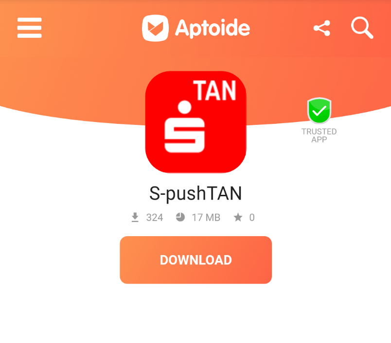

maanteel schrieb:
Die S-pushTAN 1.5.1 erkennt root von Magisk 20.4 / Magisk Manager 7.5.1 (267)(7).
Die Vorversion 1.5.0 funktioniert. Gibt es auch bei Aptoide. S-pushTAN 1.5.0 Download Android APK
Dann nach der Installation (der 1.5.0) in den Play Store gehen und das automatische Update dieser App ausschalten - also im Play Store die App aufrufen und in den Einstellungen "Autom. Updates an" den Haken rausnehmen.
Ausserdem habe ich den Paketnamen des Magisk Manager umbenannt (geht unter Einstellungen im Magisk Manager)
Die hier hat 23,7
Also wenn ich auf den Link klicke, steht dann nichts von 23,7MB.
Um das ganze mal abzukürzen: Willst du bei Aptoide etwas runterladen, geht das nur über den eigenen Store. Ist dieser nicht installiert, wird dieser zuerst runtergeladen. Jetzt kommt die große Überraschung, denn diese .apk ist 23,7MB groß.
Bevor man alles direkt als "Schadsoftware" einstuft, nur weil man es nicht kennt, kann man auch die .apk ganz simple mit jeder Archiventpacker-App entpacken. Darin befindet sich nämlich das Manifest und da steht der Paketname drin.
