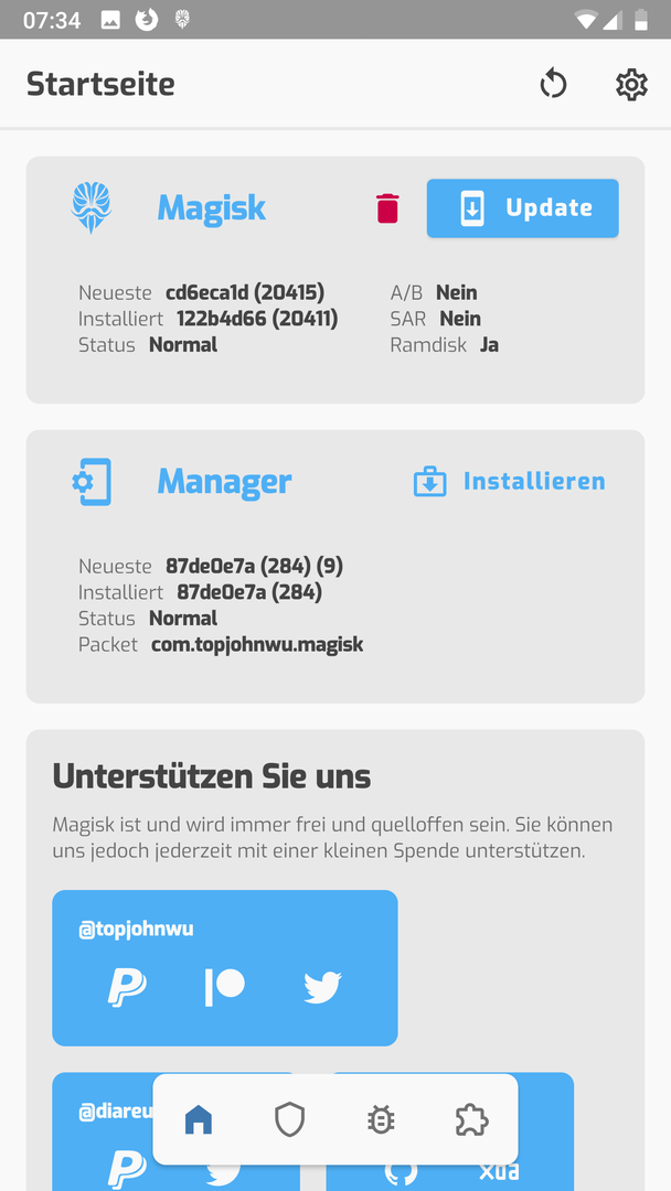

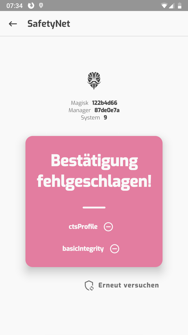

Hi,
was genau meinst du mit "den neuen Manager starten?"
Ich habe gestern auf mein Galaxy S7 Edge die Pixel Experience 9 ROM geflasht. Hatte zuerst Magisk 20.4 und den Magisk manager 7.5.1 installiert.
Habe danach die Datei, die du angehängt hast, geflasht. Anschließend habe ich den alten manager deinstalliert, und den canary manager installiert.
Die Screenshots, wie es bei mir aussieht, habe ich angehängt.
Der Safety NET Check schlägt fehl. Dieser war zuvor mit 20,4 und 7.5.1 erfolgreich.
Die push TAN 1.5.1 schließt sich sofort wieder, sobald man sie öffnet.
Hast du einen Rat für mich?

@Axel90 Bri Custom ROMs ist das halt so ne Sache... Ich kann nur bestätigen, dass es mit einer Stock ROM läuft. Ob es an der Custom ROM liegt, lässt sich nur vermuten. Jedenfalls gehe ich stark davon aus.
