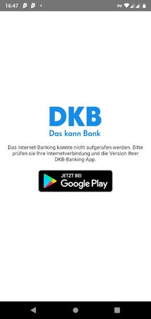

Kann jemand bestätigen, dass die DKB-Banking App v3.2.0 nicht mehr funktioniert?
Ich glaube, ich habe jetzt den Überblick verloren. Funktioniert die DKB-Banking App v3.3.0 mit der aktuellen Stable-Version von Magisk ohne Trickserei mit einer Lösung wie Shelter oder Island?
Ich denke, ich habe das Upgrade der DKB-Banking App nur vorsichtshalber blockiert, denn ein Downgrade musste ich nur bei der TAN2Go App durchführen, um es wieder lauffähig zu bekommen.
Also bei mir funktioniert die 3.3.0 mit magisk ohne trickserei. Gab heute auch wieder eine Störung bei der Dkb.
Alles klar, danke, gerade das Update auf die v3.3.0 durchgeführt und wieder auf die Blocklist gesetzt.
