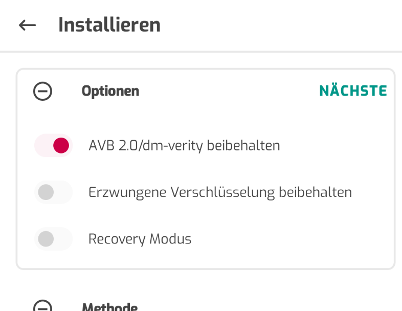

Hast du die richtigen Optionen ausgewählt (s. Screenshot), als du Magisk Canary neu geflasht hast?
Ich meine die ersten beiden Optionen wären default an gewesen. Sicher bin ich mir nicht. Ich habe in diesem Screen keine Einstellungen geändert
@andilatte Das Mi 9 hat keine A/B-Partitionen und somit müsste zumindest die erste Option bei Magisk standardmäßig nicht aktiviert sein.
