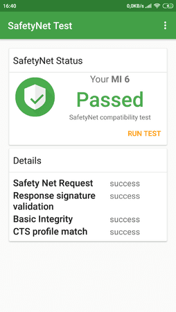

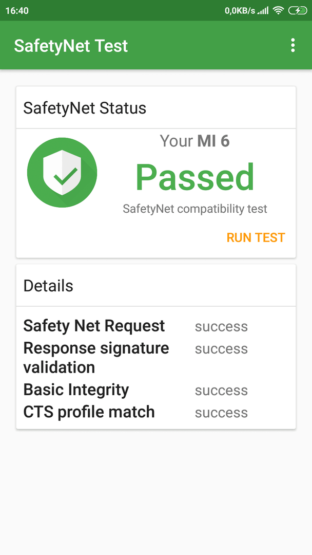

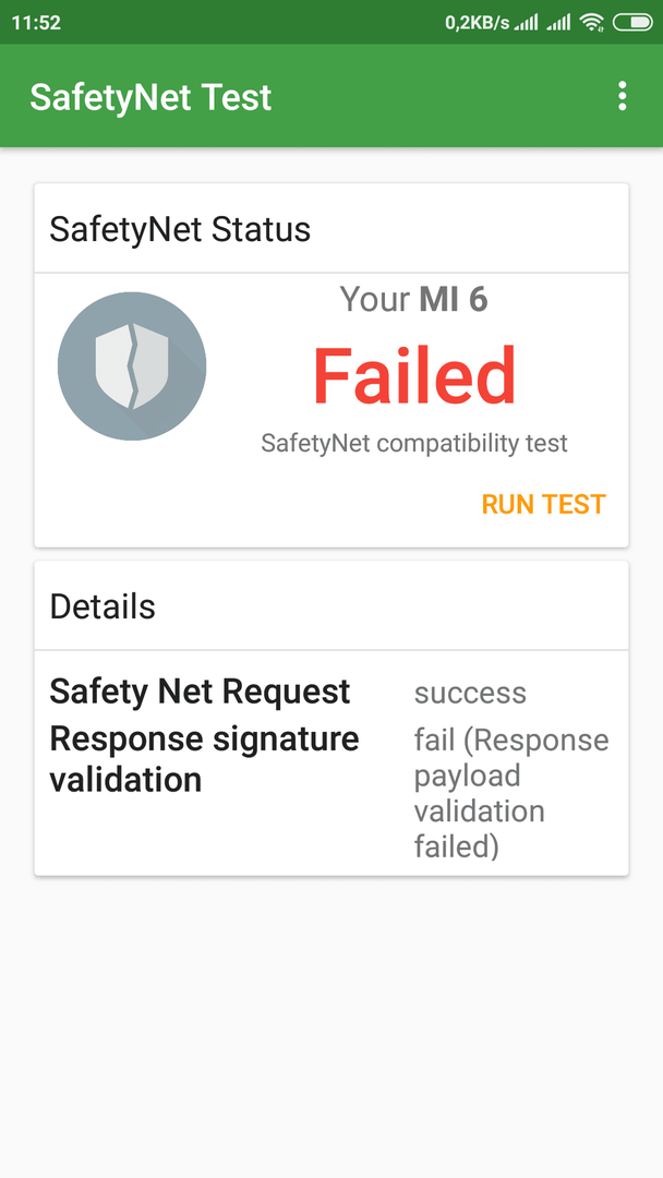

DKB-App und Root
Ich habe ein gerootetes Handy, aber den Root gut versteckt und mein Handy besteht auch den Safety-Net-Test.
  • Die DKB App startet bei mir ohne Probleme und meckert auch nicht über "gerootetes Handy"
  • Wenn ich jetzt aber die DKB-App über den Home-Button des Handys verlasse, ohne sie vorher vollständig zu beenden, und dann den Safety-Net-Test mache, dann besteht mein Handy den Safety-Net-Test nicht!
  • Erst, wenn ich die DKB-App (z.B. über den Button "Recent Apps") wieder komplett beende, wird der Test wieder bestanden.
==> Es scheint, als ob die DKB-App, solange sie läuft, etwas im System verändert, dass dazu führt, dass das Handy als gerootet erkannt wird.
==> Verified by VISA kann ich daher ebenfalls nicht aktivieren, da zu dem Zeitpunkt erneut eine Safety-Net-Abfrage gemacht wird.
Wirklich sehr merkwürdig.

@tox10
ist bei mir genauso - aber deine Screenshots sind doch "nichtssagend" bei den unterschiedlichen Uhrzeiten ist alles möglich ....
