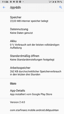

Funzt es bei jemand auch mit der ver 2.4 und Root?
ja geht alles gut....
Reaktionen: nickoski
Danke, stefan, für die Info, das ist natürlich voll "spannend", wenn es auf manchen Geräten funzt, und auf anderen nicht. :1f632:
Hast du es auch mit den beiden Einstellungen wie ich?
...genau so - nach Neueinstellung von Magisk neu booten booten nicht vergessen....

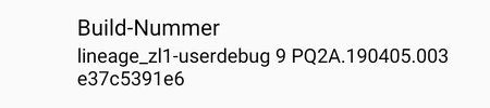

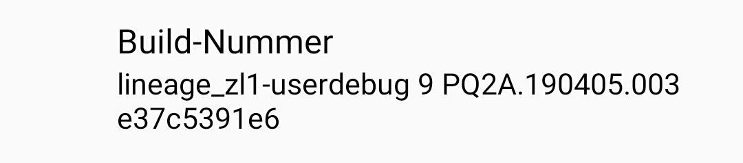

Übrigens, welches Android hast du eigentlich: AOSP, Version?
Ich habe ein Android 9 pie / AOSP / Resurrection Remix.
...bin in Holland deshalb kein tägliches Update ?!
