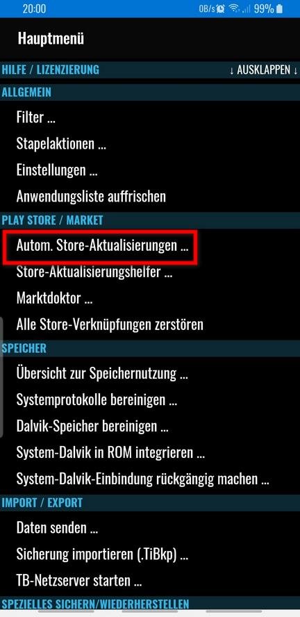

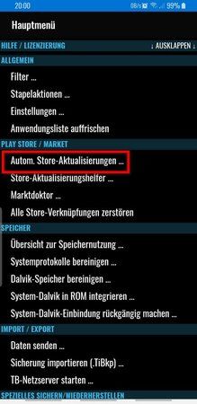

Hadrrr schrieb:
Weiß hier jemand, ob man die Automatischen Updates in Google Play nur für eine bestimmte App deaktivieren kann?
Ganz einfach mit Titanium Backup. Menu - Play Store /Market - Autom. Store-Aktualisierungen - von benötige App Hacken weg - bestätigen. (Siehe Screenshot)
Ist aber derselbe Schalter wie im Store, oder wird die App dann unter den zu aktualisierenden Apps auch nicht mehr angezeigt?
@Nufan, nein, bleiben angezeigt, nur automatisch wird nicht aktualisiert.
Ich habe damit automatische update von Google Play Service deaktiviert.
