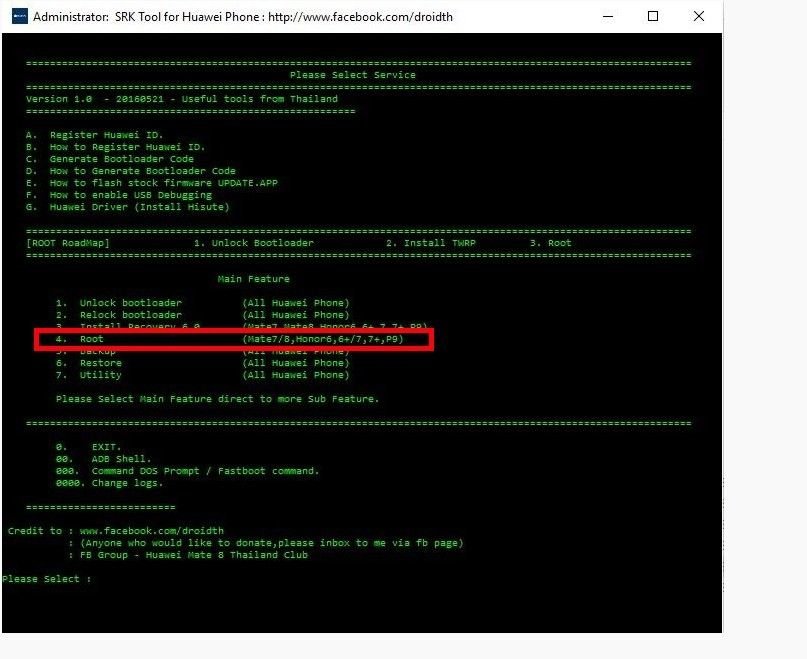

mmh. Sehe da auf den Screenshots keine Möglichkeit zum Root, aber ich werds mir trotzdem mal angucken.
Na na na... Brille putzen :D
Ist ja das nette, wenn alles klappt, das von Bootloader öffnen über Recovery bis root alles in einem ist. Derzeit aber keine Zeit und keine wirkliche Lust mich da einzuarbeiten. Und wenn man es hier offiziell vorstellt muss man ja auch prompt den Support übernehmen ;) Derzeit lebe ich halt gut ohne die bekannte Ruth

Kann ich nicht bestätigen, könnte aber daran liegen, dass ich nicht vorher deren TWRP geflasht habe, sondern TWRP mit dem Tool aus dem Thread von fooox geflasht hatte. Eventuell hat das SRK Tool mein Mate deshalb für den Rootvorgang nicht erkannt.

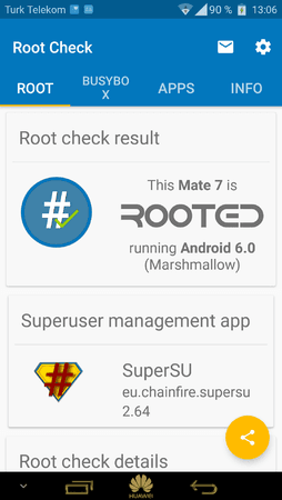

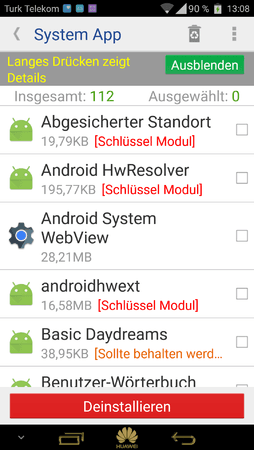

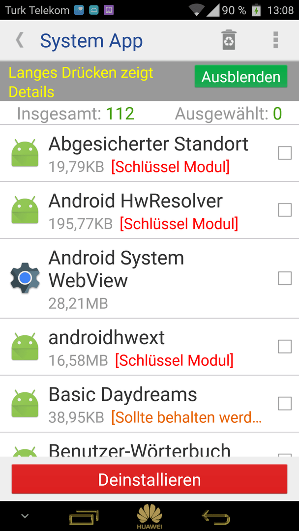

@User51 Wie ich vorhin in einen anderen Thread erwaehnte, habe ich TWRP 3.0.2.0, SuperSU 2.64 Pro und habe FULL Root und kann mit Root uninstaller Apps problemlos deinstallieren
Reaktionen: Ingrimmsch
Blöde Frage angesichts des Screenshots, aber hast du das denn auch ausporbiert ? also hast du bereits erfolgreich Systemapps deinstalliert ?
Und gut, ich habe ein älteres TWRP und eine andere SuperSU. Ich konnte ja mit der Stapelaktion von Titanium Backup das meiste deinstallieren, daher ist es jetzt nicht mehr so akut. Aber teste doch bitte mal, ob du die build.prop bearbeiten (die bearbeitete speichern, weil bearbeiten kann ich auch) kannst. Wenn das auch klappt, probiere ich es glaube ich mal mit deiner TWRP und SuperSU Version. Soweit auf jeden Fall danke für die Rückmeldung.
