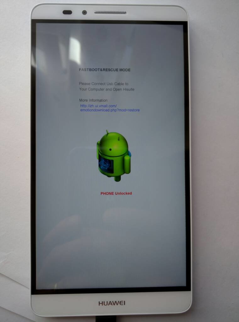

Bootloader scheint offen zu sein, wenn das Mate via USB mit dem PC verbunden ist komme ich mit Vol - ins Fastboot und kann Images flashen. Nur ins Recovery komme ich nicht via Tastenkombination oder dem Weg oben. Habe inzwischen die original 5.1.1 img geflasht aber Telefon bleibt beim Huawei Logo hängen.
Ja, ist offen. Dann scheint wohl Recovery zu fehlen. Schon mal boot.img und recovery.img vom Stock 5.x alleine im Fastboot geflasht?
Ja, und auch die von Dir verlinkten für den Downgrade auf 4.4
