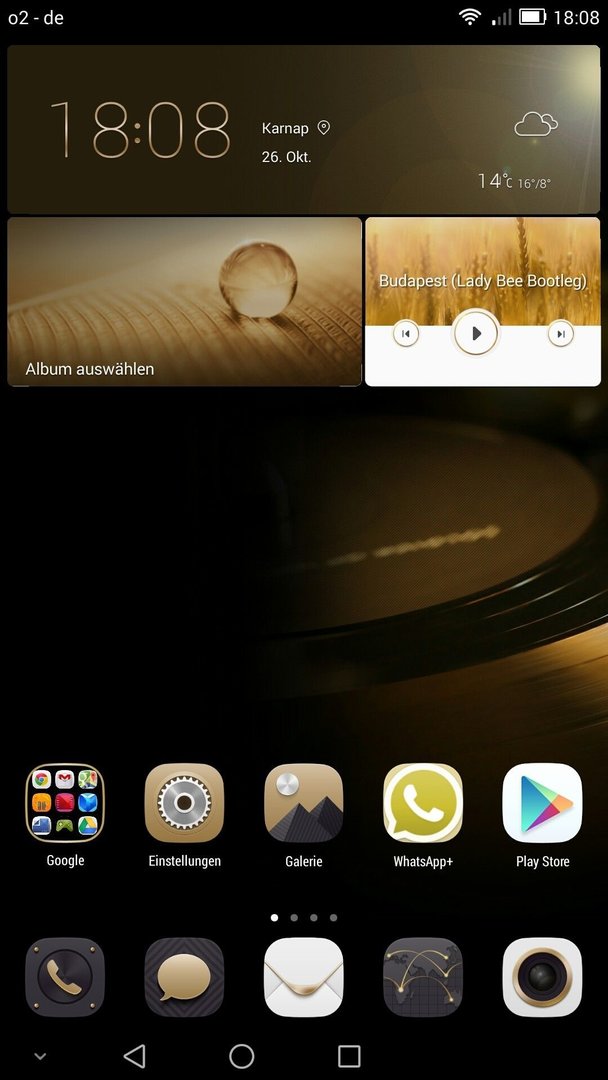

so sehr ich mit meinem neuen M7 zufrieden bin, eine Sache macht mich einfach wahnsinnig: die extrem große Anzeige von Texten und sonstigen Inhalten auf dem 6" Bildschirm. Da hat man genug Diagonale, um mehr Infos auf einmal zu überblicken, im Endeffekt sieht man aber genauso viel wie bei 4,5" Geräten, weil alles so unerträglich groß angezeigt wird. Die Schriftgröße in den Systemeinstellungen habe ich natürlich schon auf 'klein' stehen...
Die Lösung für dieses Problem ist bei vielen Android Geräten einfach: einfach die DPI-Angabe in der build.prop runterschrauben und schon werden Inhalte kleiner dargestellt. Das Emotion UI von Huawei inkl. Launcher reagiert auf eine Anpassung auf 380dpi erstaunlich souverän, siehe Screenshot. Einziges Problem: die Navbar Tasten unten werden nicht nur kleiner (das wäre gewünscht), sondern linksbündig eingeblendet. Hat einer eine Idee, wie man das ändern könnte?

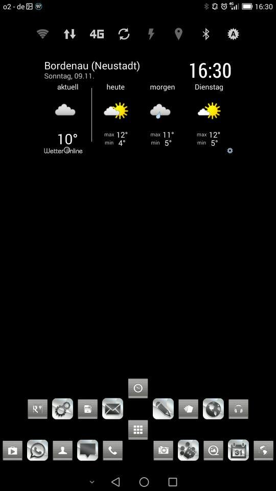

Hab meine Density auf 420 gestellt. Das die Nav Keys etwas nach links rutschen, ist eigentlich gar nicht so verkehrt. So komme ich mit dem Daumen dran (Einhandbedienung), und die Tastatur bleibt aber vollflächig. Zum schreiben nehme ich eh die rechte Hand ;)
Die UDN habe ich getestet, funktioniert soweit auch erstmal. Problem ist, Xposed lässt sich nur eingeschränkt nutzen und Gravity Box lässt sich zwar aktivieren, aber nicht starten. Habe die originalen Tasten deswegen nur über die Einstellungen ausgeblendet. Die UDN Tasten liegen dann leider über den Dock Symbolen.

Hab mir jetzt mal GMD Auto Hide Keys installiert, und das funktioniert in Verbindung mit der geänderten Density sehr gut. Man braucht dafür kein Xposed Framework, keine BusyBox, und muss auch nix in der build.prop ändern (Deaktivieren der originalen Nav Keys).
Wichtig: Man muss die App als geschütze App aktivieren, sonst hat man nach einem Reboot keine funktionierenden Nav Keys mehr ;)

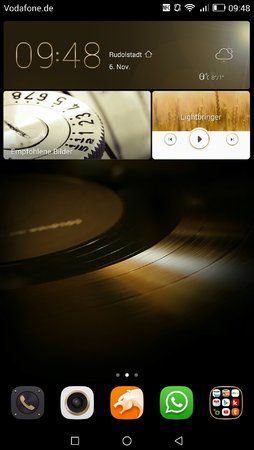

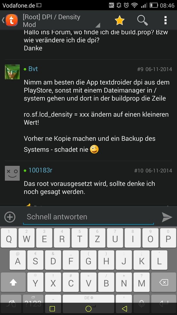

Hallo Arek500, ich habe dich mal aus dem Root Thread "hier rüber" zitiert ;) Ich habe die Density geändert, und dadurch verschieben sich die originalen Navkeys nach links. Ist vorteilhaft für Einhandbedienung, aber optisch doch nicht ganz das Wahre.
Mit GMD Auto Hide sieht das schon viel besser aus. Was mich aber ein wenig stört, dass die Quickbar die originalen Navkeys nicht ersetzt, sondern nur eingeblendet wird (siehe Anhang). Auch das deaktivieren der originalen in der build.prop ändert nichts daran. Man muss die Quickbar immer ausblenden, sobald man die Tastatur nutzen will oder eine App die eigenen Einstellungen unten hat. Klar geht das einfach per Wischgeste, aber wäre eben schön wenn es irgendeine Möglichkeit gäbe die Quickbar so einzustellen, dass sie eben nicht nur "überblendet", sondern wie bei den originalen sich den Platz fest reserviert ;)
