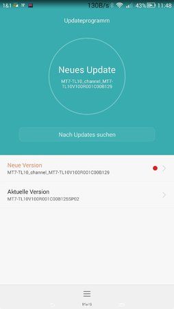

ich hatte auch das Problem das ein Update nicht ging (CWM Recovery war noch drauf), darauf hin habe ich wie im ersten Beitrag beschrieben das original Recovery eingespielt, nun geht das Update, aber nach Beenden des selbigen kommt leider Software install Failed, was kann ich jetzt noch machen?
Vielen Dank
Thomas

Wenn du es unbedingt haben willst, CWM wieder drauf, Backup machen, Stock Recovery drauf und die Stock 125SP02 flashen. Dann ist alles original und das Update sollte laufen.
Reaktionen: Tim_Taylor
