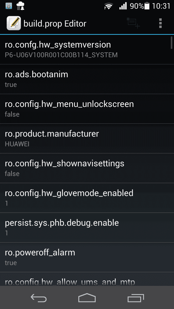

Habe gerade gesehen, dass sich oben rechts ein x und ein Hacken befindet, diese sind aber kaum zu sehen, wenn ich auf den Hacken klicke sagt er mir das was gespeichert wurde. Schaue ich dann wieder in die Zeile, hat sich aber nichts geändert.
Liegt es vielleicht an der SU app, diese fragt immer ob die gewähren darf!
mein Build.prop-Editor sieht anders aus:
unten ist der Stift zum Editieren. Dann sieht es so aus:
nach dem editieren Enter drücken und rechts oben auf das Diskettensymbol zum speichern.
