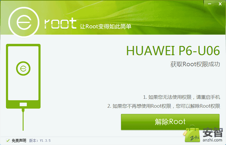

Habe eine App gefunden von den chinesen womit man das P6 ganz einfach rooten kann.
Hier eine kleine Anleitung.
Unter Einstellungen/Über das Telefon 10x auf Build-Nummer drücken.Jetztist der Menü Punkt Entwickleroption frei geschaltet.
USB Debugging aktivieren unter Einstellungen/Entwickleroption.
Falls HiSuite installiert dieses beenden.

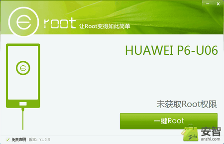

Eroot entpacken,starten und das P6 an den PC anschließen.
Schauen ob das P6 erkannt wurde und dann auf Root drücken.
Fertig.
Und noch einmal die originale Anleitung:
1 Go to Settings - About phone, fast mad "version number" line of five or more times to open the developer options
2 Go to Settings - Developer options, open the "USB debugging" option
3 with a data cable to connect your phone and computer, pull down the notification bar, enter "as a media device", then select "Media Device (MTP)" option
4 Download Eroot Huawei P6 Zhuanban tool
5 Run the tool, click on the "one key ROOT"
Original Thread: Klick mich
Erfolgreich getestet mit: B104/B107/B108/B118/B119/B125
Bitte meldet hier nur evtl. Probleme mit Eroot, damit euch geholfen werden kann. Root-Erfolge mit neuen Roms tragen wir in den Start-Thread nach.

Ja, funktioniert, obwohl ich erst dachte das jetzt wird nichts.
Das installierte Superuser würde ich durch Super Su ersetzen, soweit dann alles gut.

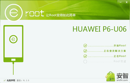

Hi, ich habe es heute versucht zu rooten. Leider klappt es bei mir nicht. Es kommen die 3 Häkchen und dann startet das P6 neu und hat keine Rootrechte.
vorgehensweise:
Erst habe ich 7 mal auf Biuld gedrück. Hat es erkannt.
Dann Programm gestartet. Dann USB debugging angeklickt. Dann Handy an Rechner. Dann ROOT Taste. Dann 3 Häckchen und dann neustart. Dann stellt er meine Daten wieder her.
Kann mir jemand helfen?
also bei mir hat es geklappt.
7x auf die Buildnummer tippen --> Entwicklerstatus;
Entwickleroptionen --> USB-Debugging - Haken setzen;
Gerät mit dem PC verbinden --> als Mediengerät (MTP) verbinden
erneut in die Entwickleroptionen --> USB-Debugging - nochmals Haken setzen (weiß nicht, ob das erforderlich ist)
Eroot am PC starten --> Button "Root" 1x anklicken (dann läuft das Proggi durch und setzt 4x Häckchen)
Das war´s! (nicht nochmal auf Root klicken, den dann setzt das Proggi nochmals 3x Häckchen und Root scheint wieder aus zu sein).
Mittels der App Rootchecker gegenprüfen.
