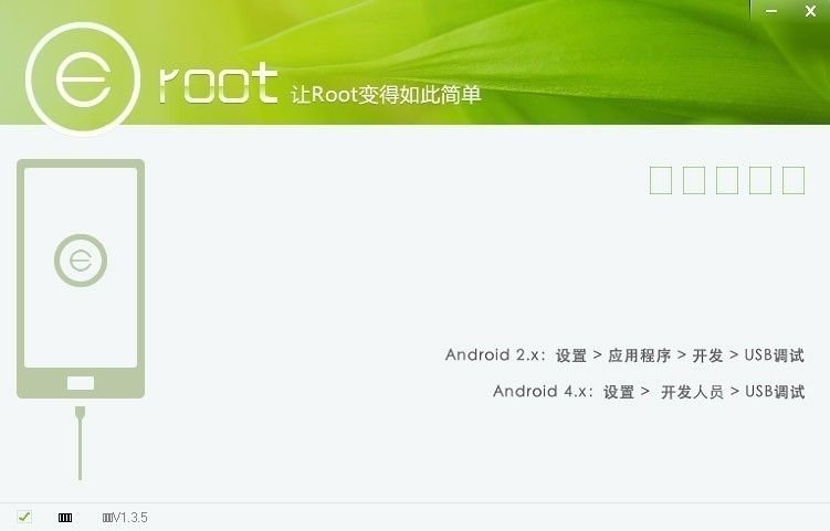

Irgendwie funktioniert bei mir Eroot nicht. Habe die Version hier aus dem Forum heruntergeladen und die .exe gestartet. Bei mir wird kein Button mit "Root" angezeigt. Hat jemand ähnliche Probleme?
Windows XP 32bit
Huawei Ascend P6 mit Build-Nr. B104
Sonst ist alles entsprechend am P6 eingestellt.
(Ich möchte anschließend die android-rsap App installieren, welche ein gerootetes P6 verlangt, um dies mit der verdammten Mobiltelefonvorbereitung Premium VW via rsap Bluetooth verbinden zu können. Kann doch nicht so schwer sein. Andere machen es doch auch)
Bei http://www.areamobile.de/handys/3562-huawei-ascend-p6/datenblatt wir das P6 mit rsap- Schnittstelle angepriesen. Dachte eigentlich das funktioniert dann "out of the box". Aber Nein.

Bei mir genau so.
Und alles durchprobiert :-(

hast du die Anweisungen zum Aktivieren des Entwicklermodus beim P6 korrekt durchgeführt? Hast du (nach dem verbinden als Mediengerät) nochmals die Funktion USB-Debbuging aktiviert?. Dann sollte es auch mit Eroot funktionieren. Sonst zeigt das Proggi auch ROOT-Button an.

@freysurfer und skaaj2110
Geht die Anleitung von morpheus620 bzw. Dr.Now nochmal durch. Schaut auch, dass die Gerätetreiber installiert wurden und USb-Debugging auf jeden Fall an ist.
Die Vorabeinstellungen habe ich entsprechend so ausgeführt..
Eroot erkennt ja noch nicht mal euer P6 wie man auf dem Bild sieht.
Also da stimmt irgend was mit euren Treibern nicht.
Was zeigt denn euer Gerätemanager an ?
Ich hatte das gleiche Problem, obwohl die Treiber installiert waren.
Lösung:
Nochmals nach dem Anstecken des P6 in die Entwickleroptionen gehen und USB-Debuggin aktivieren und EROOT auf jeden Fall als Administrator ausführen.
Anschließend kann man mit RootChecker (Play Store) überprüfen ob Root oder nicht.
...................so ging alles glatt!
Es lag wohl an den Treibern. Habe HiSuite HiSuite - Android Smart Device Manager - Huawei Device., Co Ltd.. heruntergeladen. Das Telefon dann über HiSuite (also nicht Als Mediengerät MTP) verbunden und so die fehlenden Treiber installiert.
Eroot funktionierte nun entsprechend. Die App Rootchecker bestätigt das erfolgreiche Rooting.
