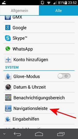

ich versuche grad auch die navi leiste zu versenken, nutze dazu den buildprop editor. ich kann den eintrag in "true" umsetzen, dann wird mir vorgeschlagen das gerät neuzustarten, aber nach dem neustart ist er wieder auf false, was mache ich falsch? :/ nutze die firmware b132, sollte aber daran nicht liegen oder?
EDIT: es steht sogar wieder auf false, wenn ich aus dem buildprop editor rausgehe. gehe ich bei superuser rein, sehe ich dass buildprop editor zugriff gewährt wurde, steht unten im protokoll nochmal detailliert, immer wenn ich den eintrag geändert habe
@syndicate11:
Mannmannmann...im BuildPropEditor..ganz unten...vergessen
die Changes zu sichern... ???
Und schon sieht man jetzt in den Einstellungen die neue Option !
