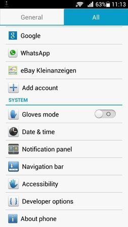

Settings and scroll down to the bottom. There are the Settings for Navigation bar. Is there nothing on your Screen?
Einstellungen und ganz runter scrollen. Da ist die Einstellung für die Navigationsleiste. Ist da nichts auf deinem Bildschirm?

Restart is required! If the menu doesn't appear, check the build prop again
Neustart ist zwingend notwendig. Wenn sich nichts geändert hat über prüfe noch mal die build.prop
i've done that with set ro.config.hw_navigationbar to true with all methods many times! Thousands of restarts and shutdown but nothing. Can be a problem that i have tried with GMD auto hide? But now this app is installes and all the settings are default in it.
In ultimate instance i will try a restore to factory default on my phone.

Finally! For me i need to set ro.config.hw_shownavisettings = true and set ro.config.hw_navigationbar = true, otherwhise the bar collapse but it didn't get up.
Endlich! Für mich ich ro.config.hw_shownavisettings = true gesetzt und setzen ro.config.hw_navigationbar brauchen = true, otherwhise die Latte Zusammenbruch aber nicht aufstehen.
