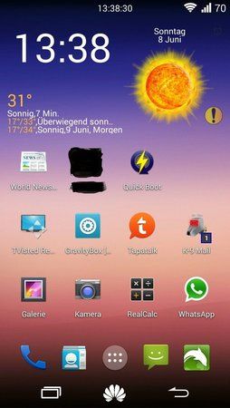

Voila...:thumbsup:
Operator oder Provider oder Carrier ist nun in der Statusleiste ausgeblendet.
Ersetzt die System/app/systemui.apk (vorher sichern) mit der auf eurem Handy. Root wird vorausgesetzt und vergesst nicht die Rechte ("rw-r--r-- ") anzupassen.
Download der Systemdatei systemui.apk
Download als flashbare Zip (TWRP) Hide_Operator.zip
Viel Spass
Jacob69

Gibt's das Ganze auch OHNE das verändertes Logo in der Navigationsleiste!?
Hatte die .zip geflasht und da ist es ja mit drin - gefällt mir persönlich aber nicht so... :winki:
