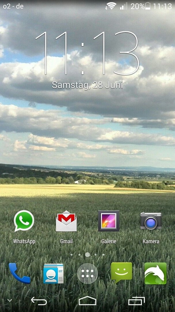

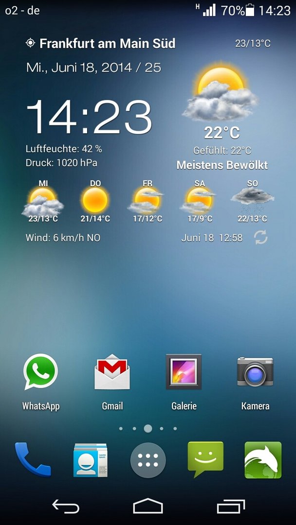

Ich habe die b510 und Nova launcher drauf da kann man die transparents aktivieren.
Status und Nav- bar sind bei mir klar. Das geht aber nur wenn ich ein Bild aus der Galerie nehme und keins vom Ordner Hintergrund

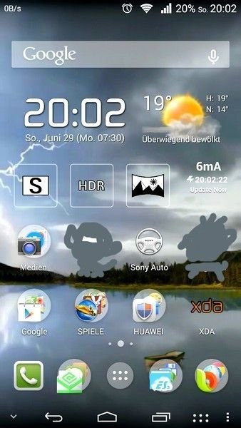

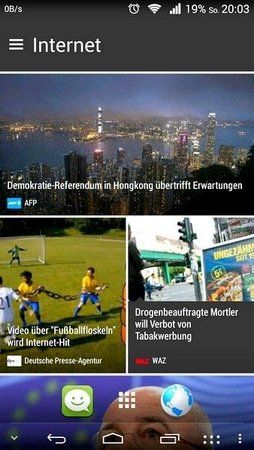

Also ich hab noch Xposed 2.5 drauf auf B507 und bei mir ist auch alles transparent, sowohl im Apex als auch im HTC-Blinkfeed. :thumbup:
