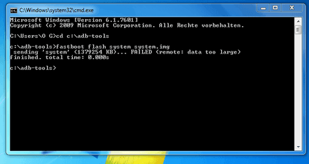

Kann mir jemand verraten, wie ich per fastboot-flash system dateien auf das Smartphone (P7 L-10) bekomme. Meldet mir nur: datei zu groß, kann nicht übertragen werden. Habe aber nur noch die Möglichkeit per fastboot, da alle System-Dateien gelöscht sind.
Um Antwort "flehend"
ein verzweifelter "MorBeed" :ohmy:
Hast du nach Eingabe des Befehls kurz gewartet? Normalerweise wird die Datei in mehrere einzelne zerteilt, die dann nacheinander geflasht werden. So ist es zumindest bei mir. Bzw bist du sicher, dass der Befehl stimmt?
Der Befehl lautet: fastboot flash system system.img
und gewartet habe ich fast ne halbe Stunde.
Kennst Du eine andere Eingabe?:confused2:

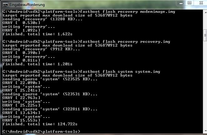

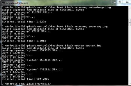

Bei mir läuft das ganze über adb-tools.
attachment.php
MorBeed
Ich kann dir leider auch nicht weiter helfen, aber bei mit hat das per adb durch Aufteilen funktioniert. Hat adb vorher bei dir funktioniert, bzw hast du davor schon mal etwas darüber geflasht? Sonst fehlen evtl ja nur entsprechende Treiber.
