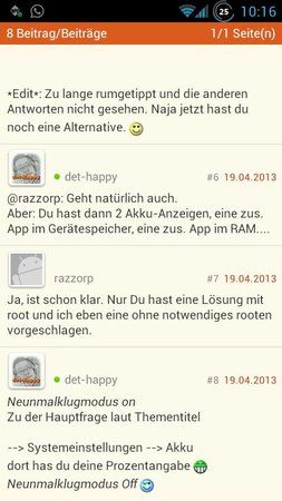

Hier mal nen Screenshot mit einer der vielen möglichen Prozentanzeige, die mit UOT-Kitchen möglich sind
