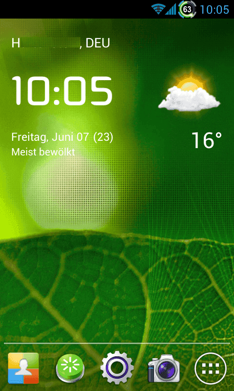

Danke. Mit dem Battery Mod Tool --> http://forum.xda-developers.com/showthread.php?t=1434061 konnte ich für FreeYourMind1.2 die Batterieanzeige in 1%-Schritte flashen. Icons gibt es auch gleich mit auf der Webseite vom Battery Mod Tool.
Hier meine angepasste systemui. Gilt aber nur für die FreeYourMind-Version!
Als flashable Zip-file dann einfach über TWRP flashen.
