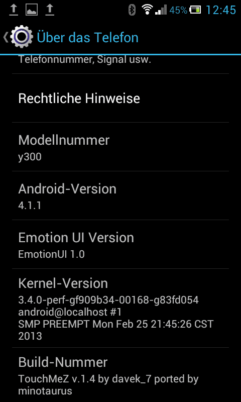

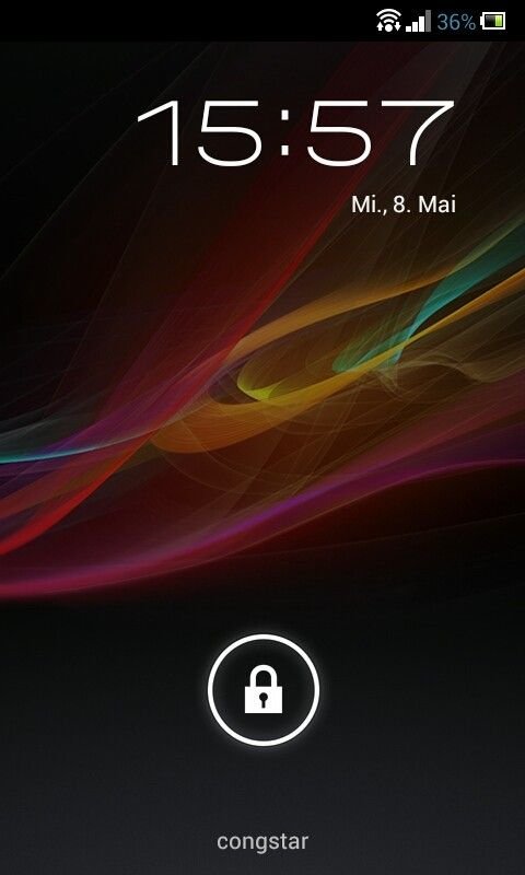

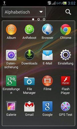

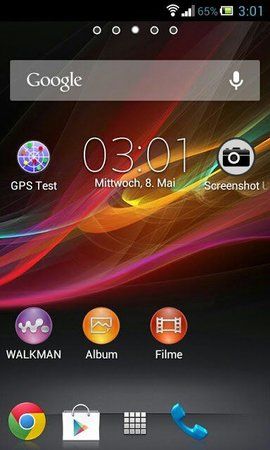

G510 Daytona Port/TouchZ v 1.4 by davek_7/ported by minotaurus
Dies ist eine Portierung des Roms TouchMe NX v1.4 von davek_7 aus dem HTCMania Forum
Das Rom ist für das Huawei G510 Daytona entwickelt worden und wurde von mir für die Lauffähigkeit auf dem Huawei Y300 angepasst.
Bitte beachten: Es gibt derzeit noch sehr wenige, der sogenannten "Custom-Roms" für das Huawei Y300. Deshalb möchte ich darauf hinweisen das weder ich, noch android-hilfe.de irgendwelche Verantwortung übernehmen sollten Schäden an eurem Smartphone, finanzieller Art, oder auch an Leib und Leben entstehen :). Die Installation erfolgt, wie immer, auf eigene Gefahr. Und es besteht kein Anspruch darauf das diese "Custom-Rom" frei von irgendwelchen Fehlern ist. Da dieses rein experimentell, und nicht den Anspruch erheben kann der original Firmware des Herstellers zu entsprechen. Was bedeutet das manche Funktionen nur eingeschränkt, oder auch gar nicht nutzbar sind.
  • Das Rom wurde von mir soweit wie möglich getestet und ich konnte keine gravierenden Bugs erkennen. Es sollte also voll alltatgstauglich sein.
  • Einzige Auffälligkeit: Unter den Telefoneinstellungen, unter Punkt "Benachrichtigungseinstellungen" sind die Einstellungsmöglichkeiten ausgergraut und somit nicht anwählbar. Was aber keinerlei Einfluss auf die Funktionsweise des Roms hat. Die Einstellung deutet auf das Vorhandensein einer Schnellstartleiste in der Notification-Bar, welche aber momentan noch (beim Y300) nicht funktioniert. Dafür ist ein sehr gutes Widget vorhanden welches mir persönlich noch besser gefällt.

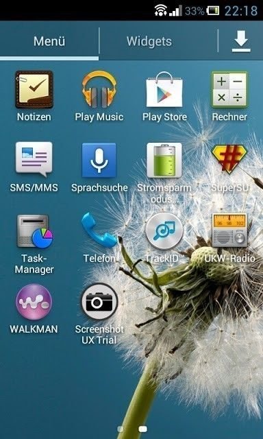

Features:
  • sehr gute Ramauslastung (durchschnittlich 190 MB ohne geöffnete Apps)
  • sehr gute Performance
  • Adrenaline Engine 4.4 Adrenaline Engine 4.4 for Android : Script to Supercharge your Galaxy Phones | TechBii
  • Sony Xperia Launcher
  • Sony Xperia Walkman
  • Sony Xperia Media Alben (Fotos, Filme) + Widgets
  • Sony Xperia TrackID
  • Sony Xperia Tastatur
  • Sony Xperia Widget für Schnelleinstellungen
  • Adobe Flash Player
  • AnReboot
  • DTS-Modus unter Tönen zuschaltbar
  • sehr schönes Wetter Widget
  • Root, SuperSU
  • etc.

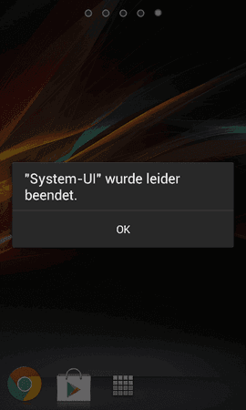

Vielleicht solltest du oben ergänzen, der NotificationMOD von otti funktioniert nicht.
Falls noch Andere auf den Gedanken kommen, habe es gerade ausprobiert. Netter SystemUI Error.

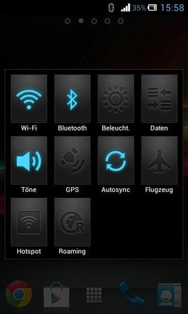

Und der erste Fehler ;-), die Notification-Bar kann meine "Beleuchtung" und " Roaming" nicht steuern.
Extras" wurde leider beendet
Und ich möchte gerne dieses Widget vergrössern ?!
@Zelda: das ist nicht die Notification-Bar :winki:, sondern das Widget mit den Schnelleinstellungen bestimmter Systemoptionen. Ich denke aber das kann man momentan verkraften. Vermute mal das liegt daran das es ein Sony Xperia Widget ist und nicht 100 Prozent kompatibel. Versuche mal das Widget "Energie Steuerung" das sollte funktionieren.
Ich möchte auch mal darauf hinweisen das dieser Zusatz der "Schnelleinstellungen" in der Notification-Bar eine Zugabe von Huawei oder auch anderen Herstellern ist. Bei Stock Android 4.1.1 gibt es diese wohl nur ab Tablet UI ? Oder liege ich falsch?
@Zelda
Drück mal lange auf den Bildschirm, dann kannst du ein anderes Widgetformat auswählen.

Achtung! Bei dieser Rom funktioniert der der Notification-Bar MOD von otti17 nicht. Führt zu einem SystemUI Error.
Hm bei mir gehts. hatte nur einen systemUI error wo ich die rom aufgespielt habe.
Grund: habe nur factory reset gemacht und zip installiert
später viel mir ein ach halt mußt ja system auch wipen sonst gibts probs.
so weit so gut zip neu geflash systemUi war geschichte :smile:
Dann habe ich mir Notification-Bar MOD von otti17 geflash (vor her sicherheits halber die cust gewipet) und vorher im system / app die fehlende Hwtoolbox.apk eingefügt und die berchtigeungen gesetzt.
nach flashen und factory reset hatte ich erst schwarzen bild schirm :mad:
aber keine panik ein mal neustarten und dann funtz es :smile:
Da ich grade leeres system habe mache ich mal eben die fehlende datei fertig und hänge noch bild an ;)

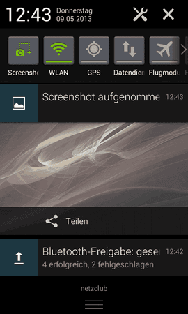

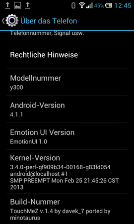

Hier bilder und datei.
bild 1 ohne system wipe (nur factory reset)
die restlichen mit mod von otti17 und der eingefügten apk :thumbsup:
