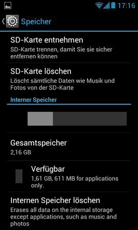

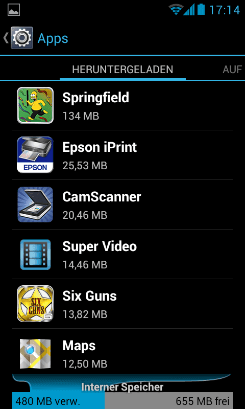

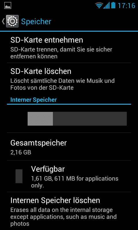

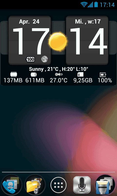

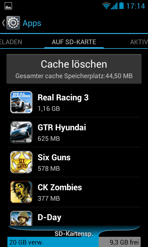

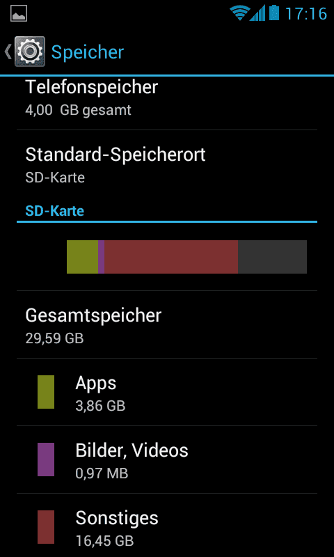

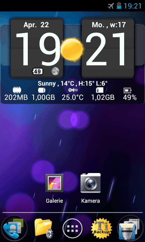

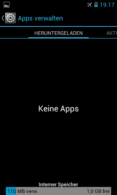

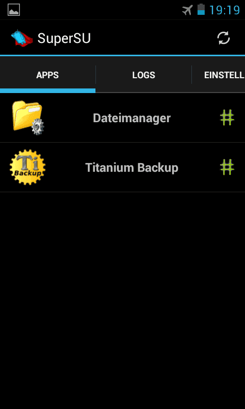

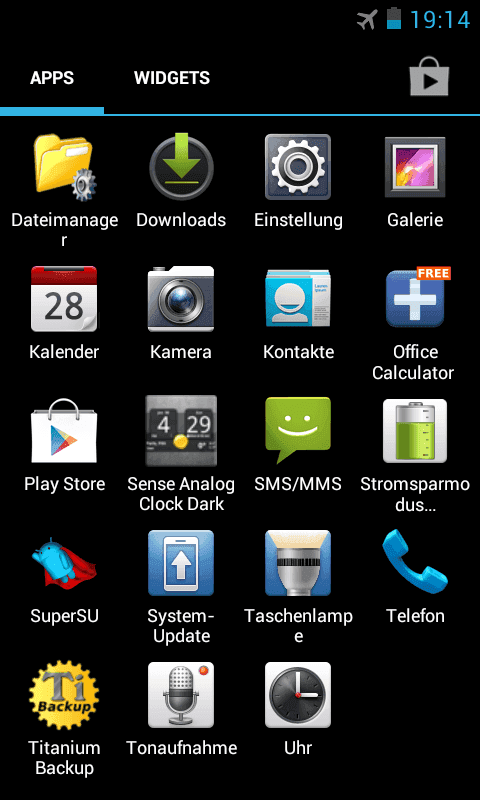

Hier noch paar bilder wenn das handy werkseinstellungen hat (ohne installierten oder mit titanbackup wieder hergestellte apps
greetz andy

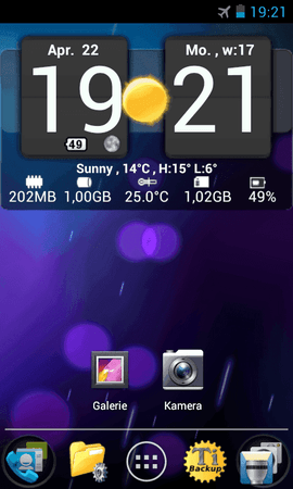

wie sieht es mit dem freien Ram aus wenn du alles gelöscht hast?
Auf bild 1 unter der uhr ist ram anzeige (200mb frei )
die zweite anzeige ist interner speicher (freier speicher)
3 anzeige ist temp cpu
4 anzeige ist sdkarten (freier speicher)
5 anzeige ist akku
Habe jetzt mal eingies installiert spiele appz mukke usw.
ram ist meist 140 -180 frei
Hänge gleich mal bilder an (bin grade am TF300T)
Ach ja Läuft alles super keine lags (youtube) oder lamen seiten auf bau alles TOP
greetz andyw890i
