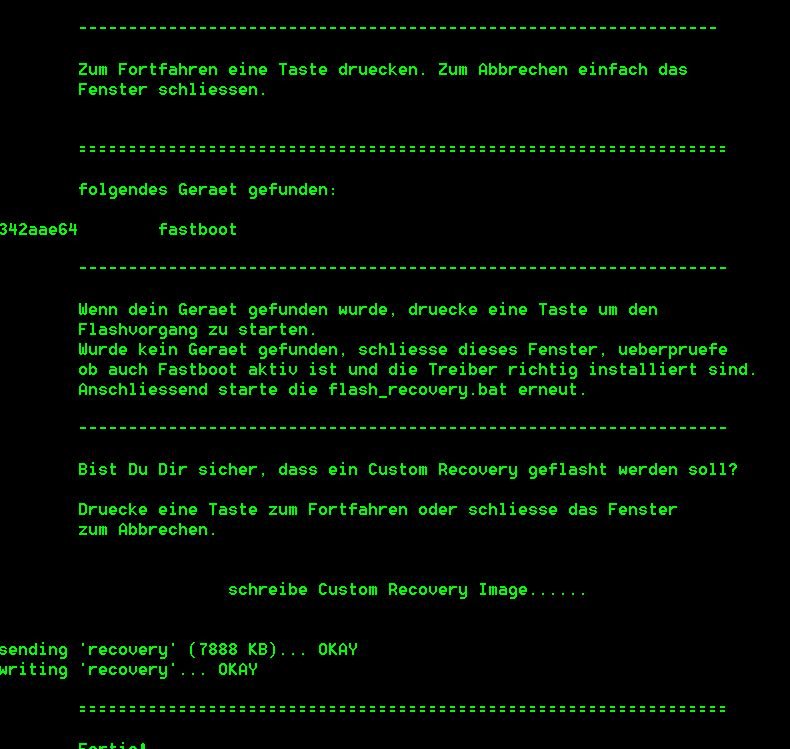

vielleicht kann mir jemand helfen, seit dem letzten Update auf auf CyanogenMod 11-20141023-NIGHTLY-u8833 kann ich das Minibetriebssystem nicht mehr booten.
Alles läuft mit CyanogenMod ohne Probleme, nur kann ich das Minibetriebssystem weder über Tastenkombination "Lauter"und "Power"(Akku mindestens 5 Sekunden entfernt und Tastenkombi mindestens 15 Sekunden gedrückt), über erweitertes Neustart-Menü, über CyanogenMod-Update oder die App "Quick Boot" starten.
Bleibt immer bei "Huawei Ascend"-Logo stehen.
Fastboot-Modus und Pink-Modus lassen aber über Tastenkombi starten. Sowohl ClockworkMod 6.0.4.5 als auch TWRP 2.6.3.3 lassen sich ohne Fehler flashen, aber nicht starten.

Ich habe hier mal eine .zip-Archiv mit den aktuellen Minibetriebssystemversionen hochgeladen. Versuch einfach noch mal das neue TWRP zu flashen. Könnte sein, dass dein geflashtes Image fehlerhaft war.
LG Shadowghost
Ich würde erst mal die aktuelle Version der (Gesamt)Software (derzeit ist das die B209) flashen und dann die aktuelle Version des Mini-OS des TWRP (derzeit ist das die 2.8.0.1).
