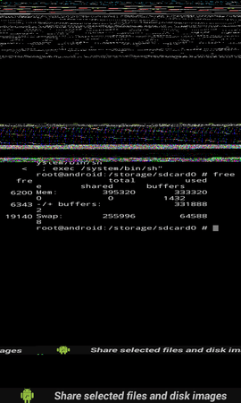

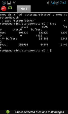

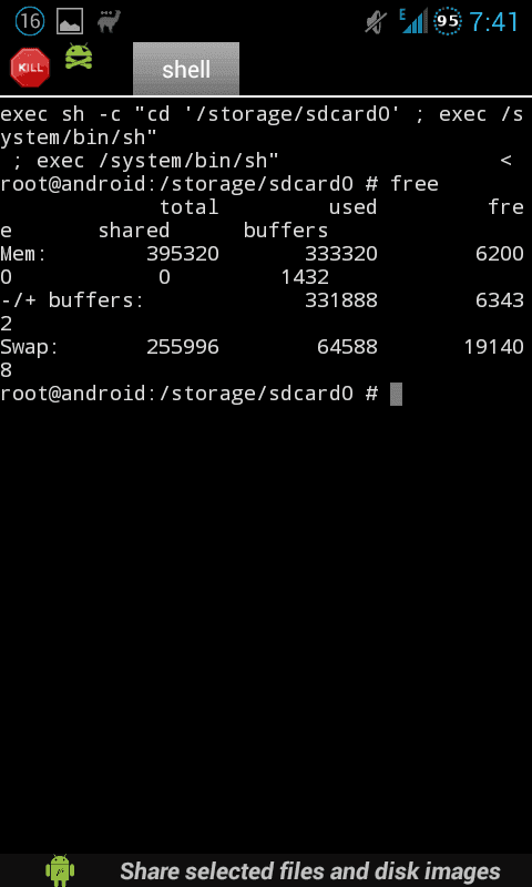

Bei Swap habe ich nicht mit swapper oder swapper2 arbeiten können, sondern ein swap.file mit 250MB in /system angelegt und starte es mit swapon /system/swap.file.
Habe den Befehl in eine Datei nach /system/etc/init.d/S80_swap geschrieben.
Code:
#!/system/bin/sh
Leider funktioniert mein script noch nicht perfekt. Irgendetwas klappt noch nicht. Muss immer über den SManager das Script starten. Vorher muss /system noch gemountet werden. Werde das ganze mal auf die sd-Karte verschieben.

Swap läuft bei mir! Es sind meistens 60 - 100 MB belegt. Muss nur über SManager beim booten das Script ausführen lassen. Mit init.d klappt das leider nicht.

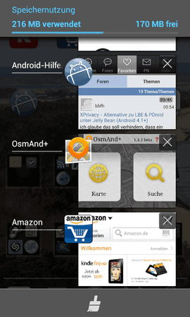

Wie funktioniert das Swap bei Android? Werden einfach im Hintergrund laufende Anwendungen dorthin verschoben oder wie? Das größte Problem mit dem Y300 ist wenn ich Opera oder Dolphin geöffnet habe und kurz mal ins Total Commander reinschauen möchte (z.B.) - dann reicht der RAM nicht und der Browser wird aus dem RAM geworfen, was dazu führt dass die Webseiten die ich offen hatte neu geladen werden müssen - bei Seiten wo ein Login notwendig ist, ist das echt ätzend...
