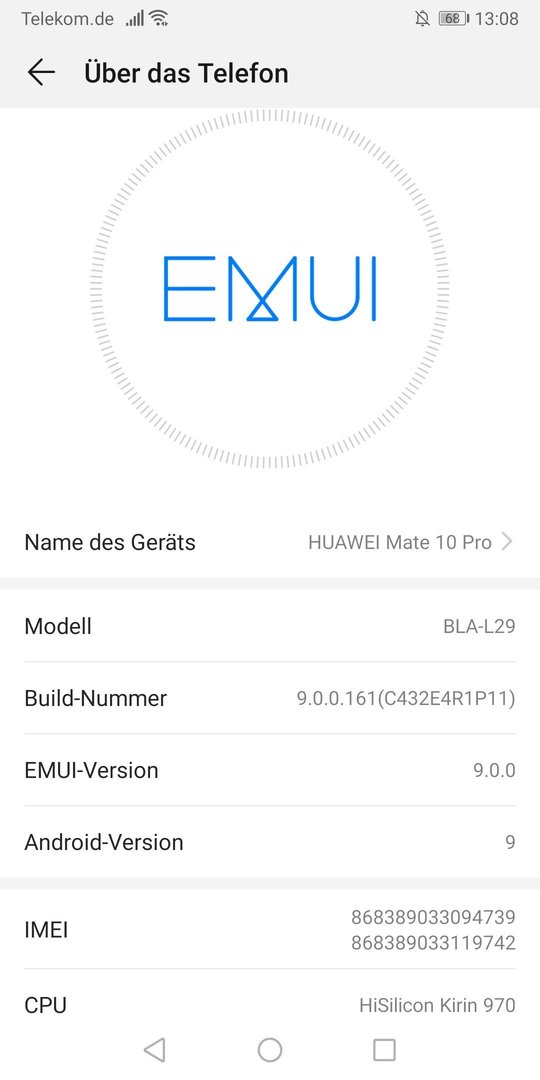

@crusito
War bei mir auch so. Handy bleibt L29.
Und ja ipv6 sollte aus sein.
Reaktionen: crusito
