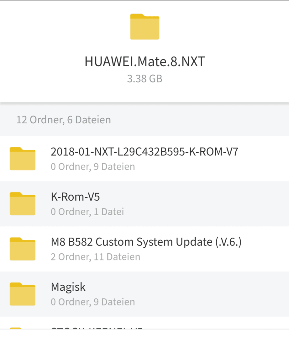

@cris- perdonami ma non riesco a trovare il link per il download della K-Rom V.5, riesci a postarlo? Grazie.
@cris- verzeihen Sie mir, aber ich kann den Link zum Download von K-Rom V. 5 nicht finden, können Sie ihn posten? Ich danke Ihnen.
Öffne das Download Verzeichnis und gehe dann auf den Ordner V.5.
