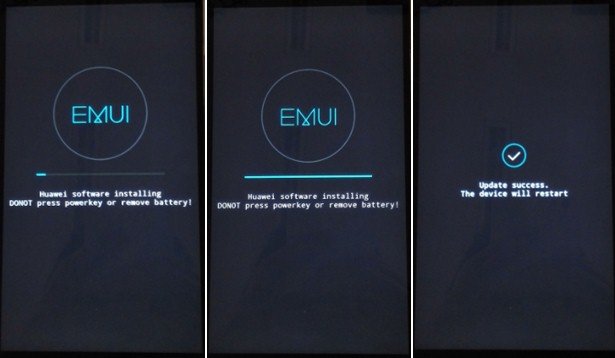

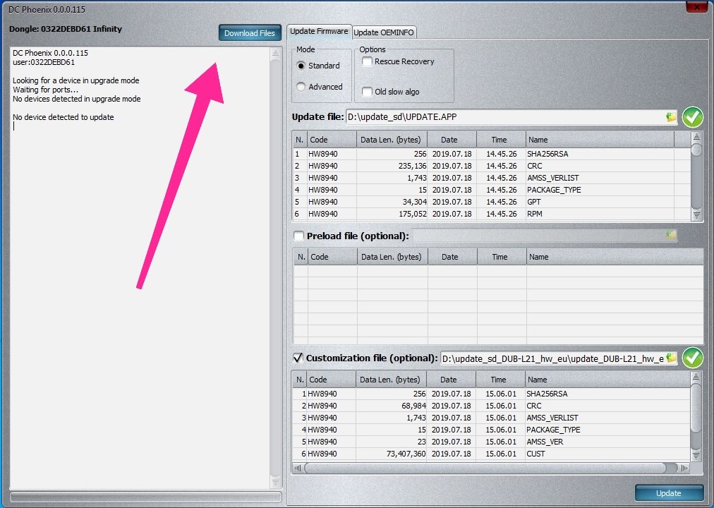

Gerät vom USB trennen, wieder verbinden und Update wiederholen. Es fängt dann dort an, wo es unterbrochen wurde. Passiert das nochmal, nachhelfen. Vol.+ und Vol.- und Power zusammen drücken und halten. Update erneut starten. Die Tasten erst loslasen, wenn DC anzeigt, dass es im Upgrademode ist, oder dieser auf dem Phone angezeigt wird.
Klappt das auch nicht, Phone wieder trennen, anschließen und das Update wiederholen in dem die UPDATE.APP nicht im mittleren Feld, sondern unten unter Custom gefasht wird.
Ach ja, und im DC muss oben rechts die Option Rescue Recovery abgehakt werden.
