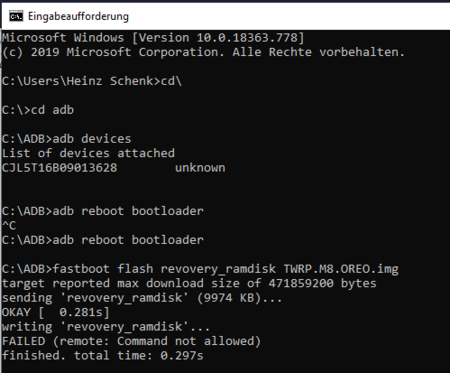

War ja klar, dass es nicht reibungslos geht... Ich verzweifle!
Hast Du in den Entwickleroptionen das USB-Debugging aktiviert?
In dieser Reihenfolge (wichtig):
1. ADB Debugging im nur Laden Modus zulassen
2. USB-Debugging.
OEM Entsperrung ist ja nicht da, weil bei AL der FRP ganz fehlt.
Wenn Du dann trotzdem nicht flashen kannst, muss das Phone mit dem Huawei Code erneut geunlockt werden.
Wichtig ist auch nicht per ADB in den Bootloader zu starten. Auch andere Boot Optionen immer nur per Tasten Kombi, nie per ADB.

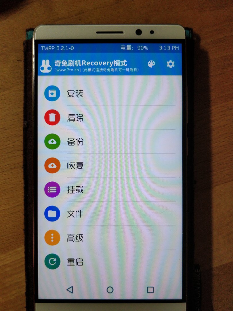

Das hat schon mal geklappt. Komisches Layout. Kann man da auf die neueste Version von TWRP updaten oder lässt man es besser? Alles nochmal neu eingestellt. Die Tastenkombination Volume down + Power hat nicht geklappt, dafür aber Volume down + USB-Kabel einstecken. Ich hab mich noch dunkel erinnert, dass das auch ging.
Reaktionen: Cris
Ich glaube, dass die chinesische am sichersten war. Eine offizielle TWRP gibt es nicht. Von Data kann man sowieso unter Oreo kein Backup anlegen.

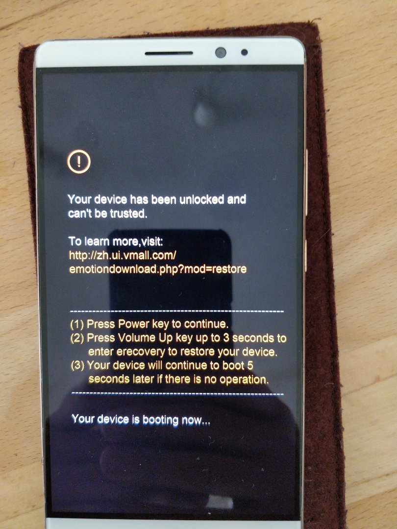

Da eRecovery läuft durch. Das Telefon startet, das Huawei-Logo wird übersprungen. Dann sieht man nur noch angehängtes Bild. Factory-Reset habe ich schon eRecovery gemacht. Brick?
Das reicht vermutlich nicht. Mache bitte den Reset in der Recovery. Versuche vorher nochmal den Unlock mit dem HW Code.

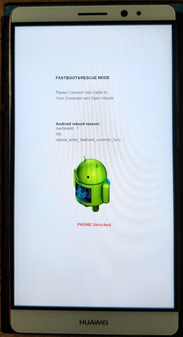

Das Gerät ist jetzt wieder im Normalzustand. Ich probiere gerade per Tastenkombination in den Bootloader zu komen, das geht nicht. Google schreibt in den Lösungen, man solle einen "Schnellstart-Modus" abschalten. Den finde ich trotz aufwändiger Suche nicht. Gibts den überhaupt beim Mate 8 China? Mit der Volume-down-Taste und Kabel anstecken funktioniert es. Allerdings bringt mir der Rechner bei adb devices keine Meldung und startet auch den Server nicht... Checke ich fastboot devices, geht es, nur kann ich keine fastboot-Befehle ausführen (Command not allowed). Mal nen anderen Rechner probieren? Das Telefon ist unlocked. Was mich wundert, ich habe das TWRP schon mal drauf gebracht. Einer ne Idee? Schon mal unendlichen Dank an Chris, der das betreut Wahrscheinlich muss ich ihm doch das Ding schicken...
Versuche es mal mit dem Mini-Adb. Das verwende ich für alles.
Du kannst ja auch von TWRP in den Bootloader starten.
