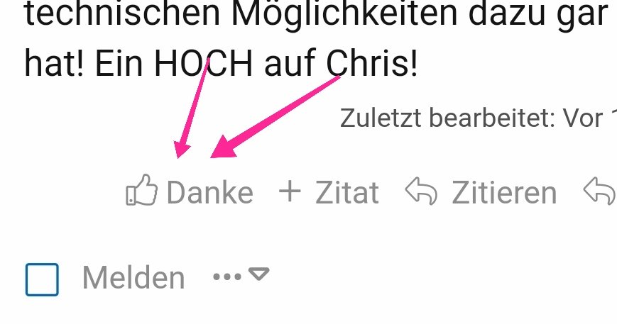

Es gibt gar nicht so viele Likes, die man vergeben kann. Es ist vollbracht. Läuft endlich, so wie gewünscht. Nur der Normalo hätte das nicht gekonnt, da er die technischen Möglichkeiten dazu gar nicht hat! Ein HOCH auf Chris!
Reaktionen: Cris
Da kann man noch jede Menge Likes vergeben. 😉
