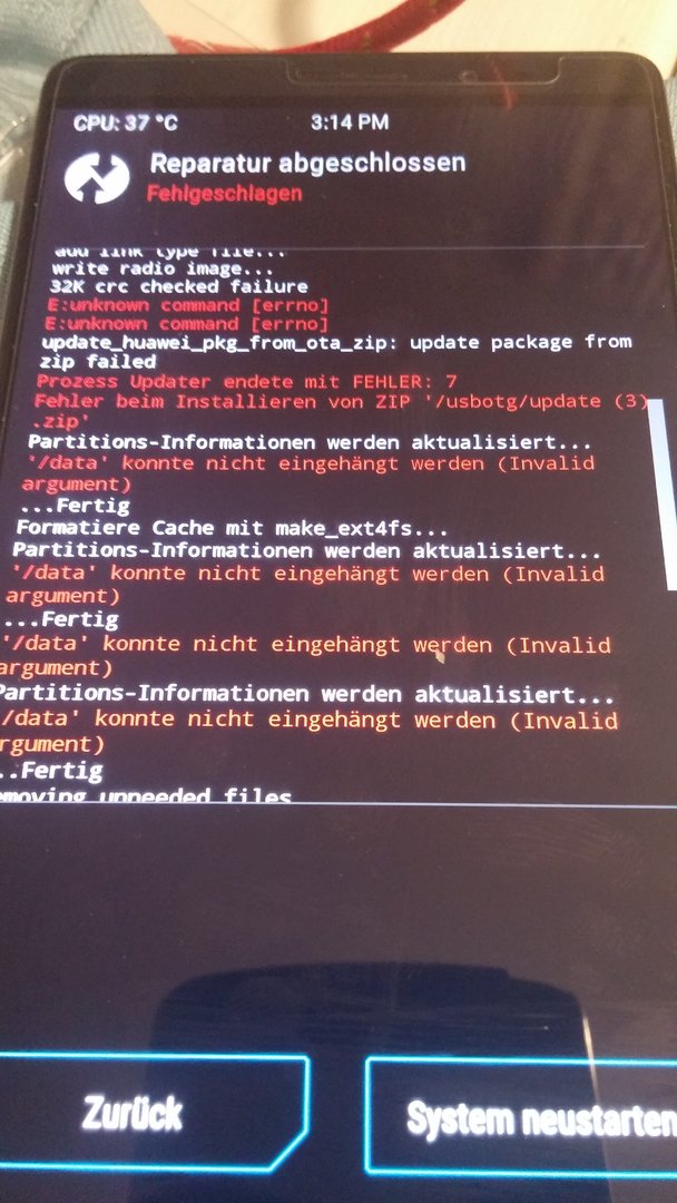

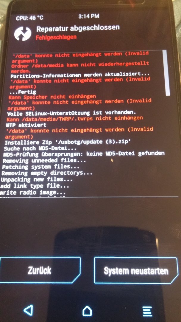

Ich glaube da ist einiges im Argen!

Habe es nun geschafft die ......B170 auf zu spielen. Nun kommt, wenn ich in den Rescue Mode gehe steht nun grün Phone Locked! Was ist das für ein Lock? Smartphone startet ganz normal!
Reaktionen: mcfire
Das heißt meine ich das der Bootloader wieder zu ist.
