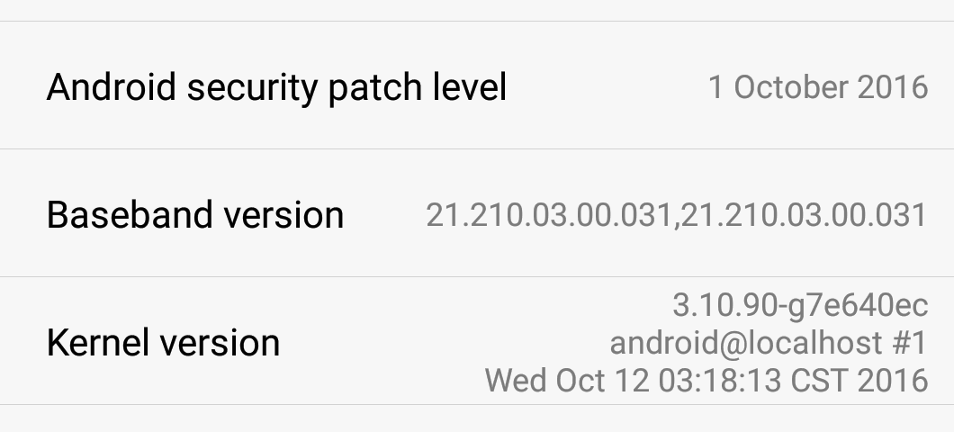

Beim mir vom 1. Oktober und der Kernel vom 25.10.2016.
Das muss ich also dringend nochmal prüfen.
Eine alte Kang kann es nicht gewesen sein, da direkt auch Handy runtergeladen...
Hm,sobakd ich tu Hause bin.
Nochmal die selben Dateien geflasht nach meiner Anleitung oben, jetzt ist 1. Oktober und Kernel vom 12. Oktober.
