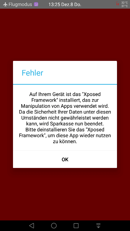

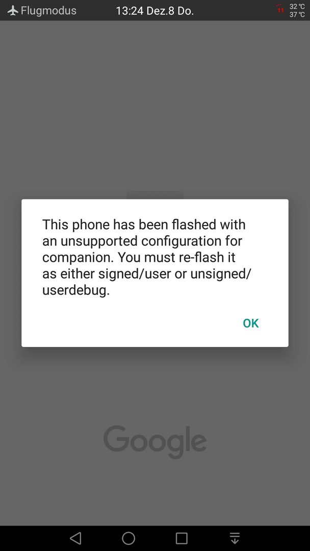

Hallo Gemeinde,
Ich lese seit 2 Monaten hier im Huawei Forum mit. Soweit habe ich das meiste hier durch euch gelernt [emoji4] . Die KangVIP Slim ist erste Sahne für das Mate 8, hierfür erstmal großes Lob.
Aber nun habe ich ein Problem. Ich habe die xposed-v86-sdk23-arm64.zip geflasht und wollte Rootcloak für Android Wear und die Sparkassenapp benutzen. Aber das Cloaken funktioniert nicht [emoji20] . Die Meldungen der beiden Apps habe ich mal als Screenshots angehängt.
Soll ich jetzt den Bootloader schließen und oder Entrooten, damit ich diese zwei Apps benutzen kann. Ich möchte schon die KangVIP Slim weiterhin benutzen. Vielleicht könnt ihr mir etwas dazu sagen.
Vielen Dank
hey
Sparkassen App v3.0.0 installieren und nicht updaten Xposed Modul : SBXposed installieren und aktivieren
PS: die Sparkassen App v3.0.0 gibt es im Support Theard vom SBXposed im XDA Forum
für Android Wear gibts auch ein Modul kann ich aber nicht sagen ob es geht... selber testen
gruß
gHD
Reaktionen: Jake1 und qd74
@gHD
Hat super mit den von dir genannten Modulen geklappt. Habe jetzt alles so wie ich es wollte[emoji108].
Daaaanke dir dafür [emoji16]
