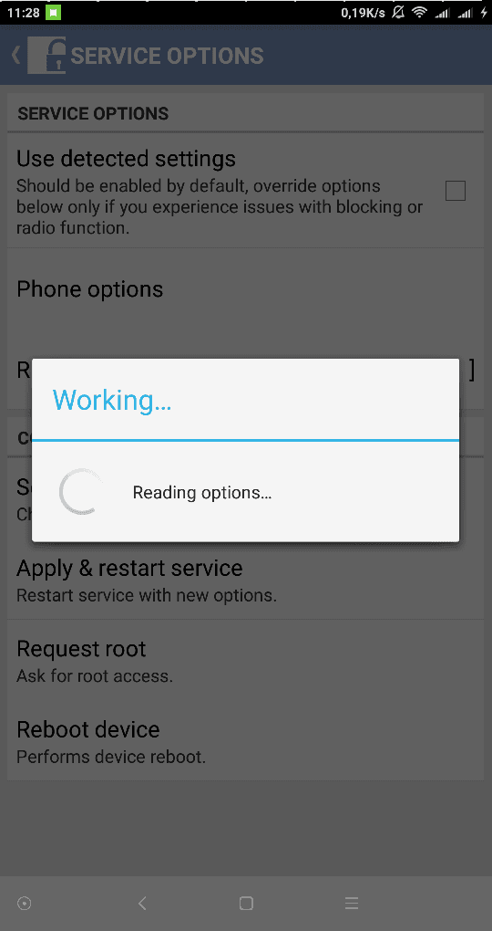

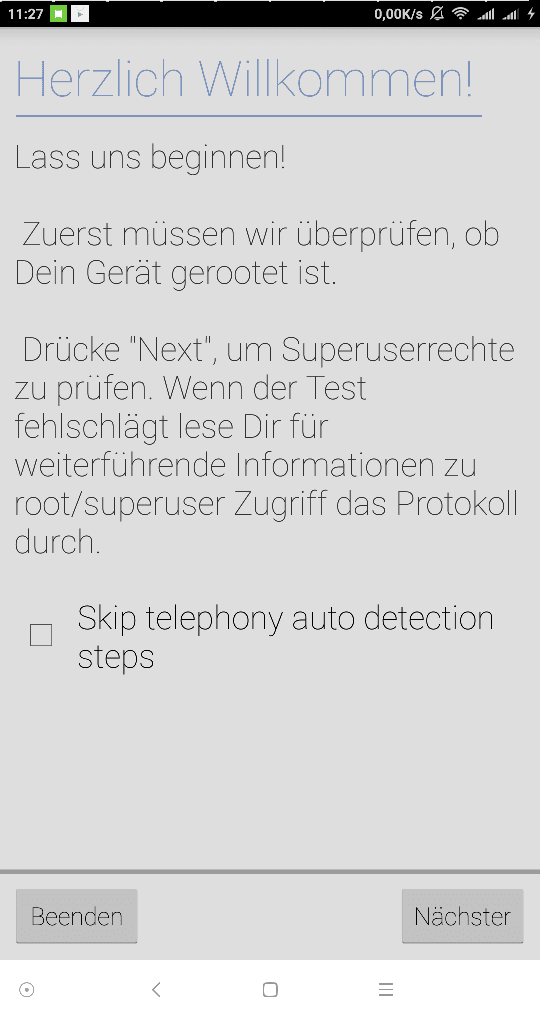

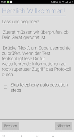

Die SuperSu habe ich auch geflasht, hat mir dann aber bei den Apps nichts angezeigt. Dann hab ich die aus dem Playstore installiert. Die Meldung (Screenshot) bekomme ich, wenn ich den Call Root Blocker starte.
Mein Mi zeigt das auch an, obwohl es gerooted ist.
Screenshot_2017-02-08-11-28-52-856_fahrbot.apps.rootcallblocker.beta.pngScreenshot_2017-02-08-11-27-13-885_fahrbot.apps.rootcallblocker.beta.png
