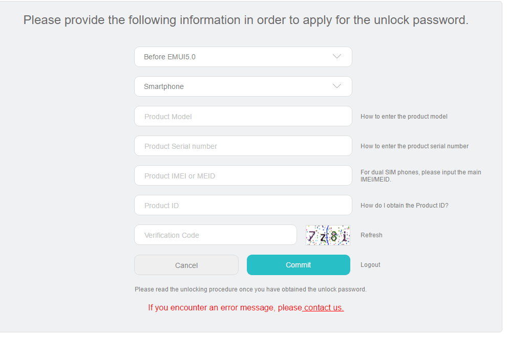

Mit dem DC unlocker bekommst Du nur einen Code, den gibst Du in dem Srk Tool ein. Der Fehler liegt bei dem Bootloadercode. Probiere mal den mit den 8 beginnenden aus.
das funktioniert heute noch bei mir
https://emui.huawei.com/en/plugin/unlock/detail
Bootloader entsperren im fastboot
fastboot oem unlock xxx
oder sperren
fastboot oem relock xxx
