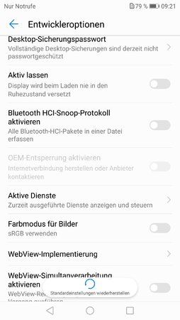

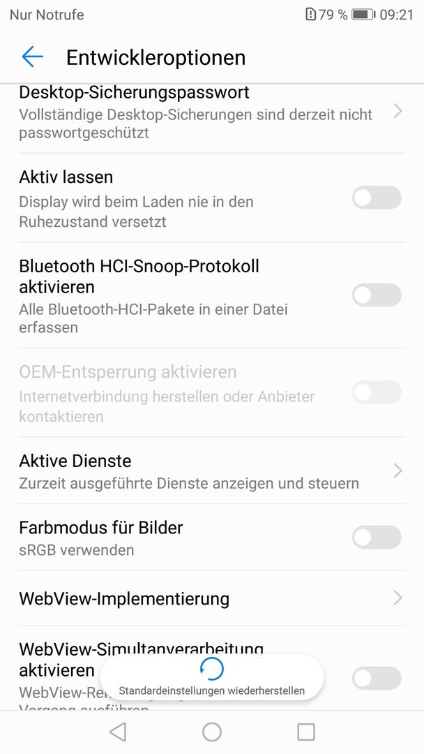

Das wird vermutlich daran liegen, dass OEM Lock aktiv ist, seit ich auf die B369 geupgradet habe. In den Entwickleroptionen ist OEM-Entsperrung inaktiv und ausgegraut (siehe Screenshot).
Edit: OEM-Entsprerrung ließ sich nach der im Menü geforderten Internetverbindung wieder aktivieren.
